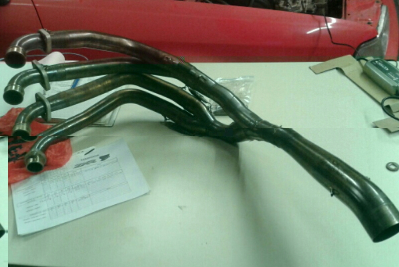

So, durch mehr oder minder viele Überlegungen und Suchen kann ich an einen Akra-Krümmer einer Gixxer K1 kommen.
Hat sowas schon mal jemand gemacht und an der ZXR montiert?
Meine Überlegung ist jetzt die:
der originale einer Gixxer paßt ja mit leichten Änderungen an die ZXR JKLM ran - demzufolge müsste doch ein Akra-Krümmer einer Gixxer ebenso passen (können) - was sind da eure Vermutungen?
Abstimmen usw ist schon klar, will die Lady im Mai eh mal auf den Prüfstand stellen zwecks der Motorrevision.
In dem Zug sollte noch etwas Feineinstellung gemacht werden - da könnte man dann aber auch auf die Akra abstimmen - denke ich mal
Vor allem ist der "Akra-Markt" für die Gixxer auch etwas besser als für die 7er oder gar die ZXR

Ich behaupte das der Akra Kümmer durch sein Stecksystem passt.

Veiderer, der Akra sollte schon passen . Ich habe hier auch noch einen für dsie K4 1000liegen aus V2A. AAAAAber ist es nun leider so das man mit dem Gixxer krümmer sehr nahe an dem Lüfter vorbei kommt und genau dort ist das problem.Der Akra ist an dieser stelle wesentlich Dicker vom Durchmesser. Und nicht nur an dieser stelle :roll: . Noch dazu läßt sich der Titan ori Krümmer viel leichter biegen als der V2A. Ausserdem habe ich festgestellt das der Ori Gixxer recht nahe an der verkleidung im unteren bereich läuft und auch da ist der Akra etwas breiter vom Durchmesser. Ich bin mit wirklich nicht sicher ob das geht. Wie gesagt ich habe einen Akra hier und habe ihn schon angehalten und ich behaupte das wenn esr passen soll geht es nicht ohne den einen oder anderen eingriff an der verkleidung da der krümmer in einem nicht ganz einfachem winkel an der Ölwanne endtlang läuft. Genau dort an der stelle wird der Akra mit den Fedsern verbunden und dort sicht auch noch die ablaßschraube. Mein Rat und der ist wirklich ernst gemeint6. Kauf dir füe 50Eur nen titan Krümmer und probiere diesen ersteinmal. Der funzt seeeeehr gut auf der ZXR mit Akra Leo BOS. Habe alles schon Probiert und der Originale Funzt Top. Hör nicht auf die Jungs die sagen der hat so ne blöde verjüngung im Durchmesser ...alles mißt. Probiers aus für den Kurs bekommst nichts besseres. Meine L ist jetzt perfekt eingestellt und geht wie sau.

Wenn man jemand hat, der Titan schweißen kann, kann man den originalen K1 Krümmer auf 54mm Ausgang ändern. Dann ist die Verjüngung auf 45mm auch weg. Man braucht nur ein 10cm Stück Titanrohr mit 54mm außen.

So, da ist das gute Stück schon mal und gefühlt zumindest schon mal leichter als der Originale...
Alles andere wird sich zeigen.
Werd da aber erst drüber gehen, wenn ich nen Slip On auf Bolt On Adapter habe. Werd ich mir demnächst machen lassen.
Damit ich da gleich mit Endtopf dran ausrichten kann - falls sich mehr ausrichten läßt als nur ein schöner Gruß.

An der zusammenführung sieht der aber auch recht eng aus....
Also kommt auf den Bildern so rueber....
Re: Akrapovic einer Gixxer an die K
Verfasst: 16 Apr 2015 22:51
von Veidi
Tuts in echt auch ist mir aufgefallen.
hab real noch keinen akra für die zxr oder 7er gesehen und kanns deswegen nicht vergleichen.
Aber wenns is, können wir den demnächst mal mit dem original gixxer von dir vergleichen

Aber ok, die sehen alle 3 optisch etwas dicker aus in der Gegend vor dem Sammler
Verfasst: 18 Apr 2015 16:47
von Veidi
Harm hat geschrieben:An der zusammenführung sieht der aber auch recht eng aus....
Weil die rechte Verkleidung eh ab ist, weil ich irgendwo da ein Ölleck habe, hab ich mal gemessen
Original Krümmerrohr kurz bevor 2 zusammen kommen hat 35 mm Außendurchmesser, der Gixxer-Akra hat da knapp 43 mm.
Zumindest hab ich damit schon mal mehr als original.

Gixxer Akrapovic Krümmer ist wieder verkauft - gibt also was das angeht keine "Anleitung" oder Bilder vom fertigen Zustand.
Ich hätte hinten raus zuviel biegen müssen oder ggf. 2 Bögen einschweißen müssen und das wollte ich nicht.
Machbar wäre es, aber mir war das Endergebnis zu unsicher und deswegen wieder im Originalzustand weg damit
