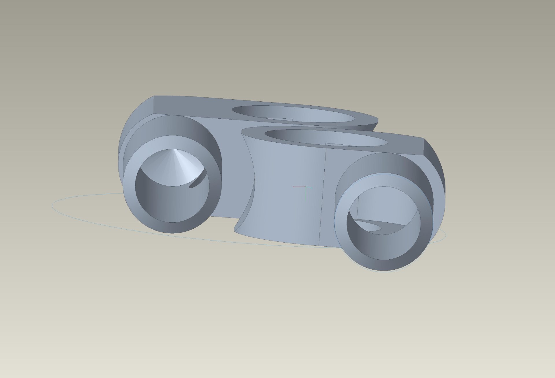

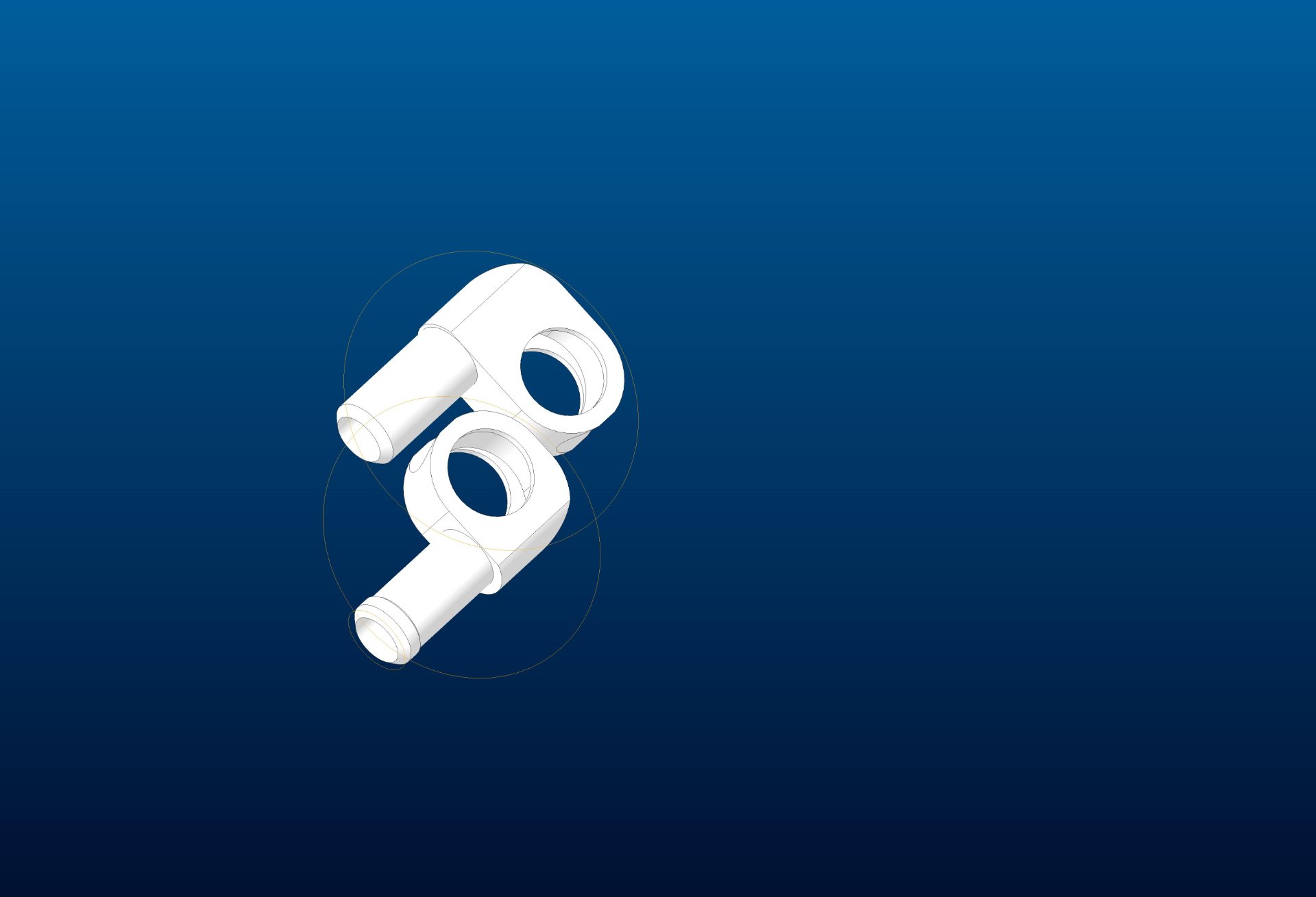

da die bilder von früher (märz2020) weg sind, hab ich die diese nochmal hochgeladen. so sähe meine fräslösung aus.
3/4L Fan
Beiträge: 1699
Re: (HJKLM) Winkeladapter Tank<->Benzinschlauch
Beitrag von 3/4L Fan »
Wer übertreibt jetzt bitte. :hammer:
Beiträge: 3106
normales frästeil 8) :lol:
Beiträge: 3628
Ich darf meine Lösung hier nicht zeigen. Ich hab da zwei 90Grad Winkel aus POM hergenommen.
