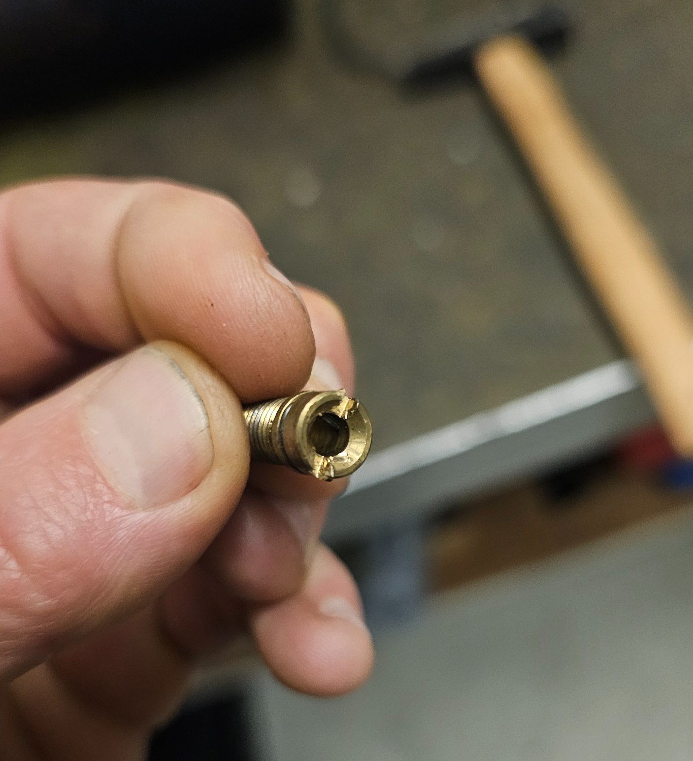

Die Druckverlustprüfung brachte allerdings leicht undichte Einlassventile zum Vorschein, allerdings im Rahmen der Toleranz also keine 10% Verlust.
Anschliesend bin ich nochmals an die Steuerzeiten ran gegangenen.
Finde das diese im WHB etwas unglücklich dargestellt sind im Bereich der NW. (Waren aber in Ordnung)
Kompression liegt zwischen 11 bis 12 bar Kompression auf allen Zylindern (Motor kalt). Motor läuft nach wie vor nicht wirklich gut und nimmt kein Gas an. (Leichtes Patschen hier und da im Stand vernehmbar). Gibt man Gas, kommt es bei ca. 4500 umdrehungen zu einem "broaahhh" und der Motor geht in die Knie und dreht nicht darüber hinaus.
Also nochmal die Gaser vorgeknöpft, Schwimmerstände nochmals geprüft , Membrane, Düsen alles nochmal penibel kontrolliert. Mit durchsichtigen Schläuchen komme ich bis knapp unter die Markierungen an allen Gasern. Die Pumpe dann direkt ohne Filter an die Gaser und Probelauf. Leerlaufgemischschrauben 2 Umdrehungen raus. Motor an und das gleiche in grün, kanllt aus den Vergasern. Also mal den Luftfilter montiert und direkt gemerkt, das sich was tut. Dann mal den Einlass des Filters vorne stückweise zugehalten. Leerlauf wurde immer besser. Dann mal ans Gas gegangen und siehe da, die Maschine dreht richtig gut hoch und auch runter.
Also im Prinzip bekommt sie zuviel Luft bzw. sie bekommt zu wenig Sprit. Habe allerdings die Vergaser schon 3 mal gereinigt, 2 mal davon Ultraschall. Alle Düsen und Dichtungen neu, sowie Schwimmernadelventile und Sitze.
Falschluft habe ich direkt auch nochmal ausgeschlossen. Ansaugstutzen sind endlich dicht.
Jemand noch eine Idee oder evtl. einen J Gaser abzugeben ?
Bin um jeden Tipp dankbar.
Liebe Grüße Marcel

Re: Falschluft oder doch was anderes?
Guten Morgen zusammen,
Nachdem ich mir sehr gute gebrauchte J Vergaser zugelegt habe und diese komplett gereinigt und neu abgedichtet habe, war es mir das erste mal möglich die Maschine zu synchronisieren.
Bewusst habe ich beide revidierten Vergaserbänke nacheinander montiert und den Motorlauf geprüft, um den direkten Vergleich zu haben. Siehe da, mit der neuen Bank läuft der Motor sofort deutlich besser und ohne Fehlzündungen. Konnte sogar ein vernünftiges Standgas einstellen und synchronisieren. Anschließend, drehte der Motor wie er soll auf und ab bei Gasstößen. Endlich!!!
Vielen Dank für eure Tipps!
Wie es scheint sind bei meiner alten Vergaserbank irgendwo innen Kanäle zugesetzt, die ich trotz 2 fachem ultraschall und Kupferlitzen nicht frei bekam.
Eine interessante Sache habe ich allerdings noch zu lösen und zwar das Kompensieren der Steuerzeiten, durch den "geplanten" Kopf. Habe beim Aufbau des Motors auf eine 2. Fußdichtung oder modifizierte ZKD verzichtet, da die Steuerkettenräder ja umgepresst werden können.
