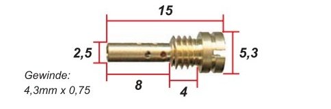

Danke euch für eure Hilfe! Weiß jemand nur welches Gewinde die Düsen haben? Will die beim woembi.de bestellen da die dort güstiger sind als bei MSP. Da es aber verschiedene gibt, will ich keine falschen bestellen.

Hoi Twisted,
Es sind diese 2 Düsen (Hauptdüse, Leerlaufdüse) welche die ZXR besitzt.
Wenn du auf einer Seite bist wie Motorradbay , kommt Dir auch immer eine Auswahl an möglichen Düsen die es gibt.
https://www.motorradbay.de/keyster-dues ... 7_208.html
- Keyster_Keihin_KHM-110xxx.jpg (6.75 KiB) 3835 mal betrachtet
- KHS-05Cxxx_Kategorie.jpg (9.31 KiB) 3835 mal betrachtet
