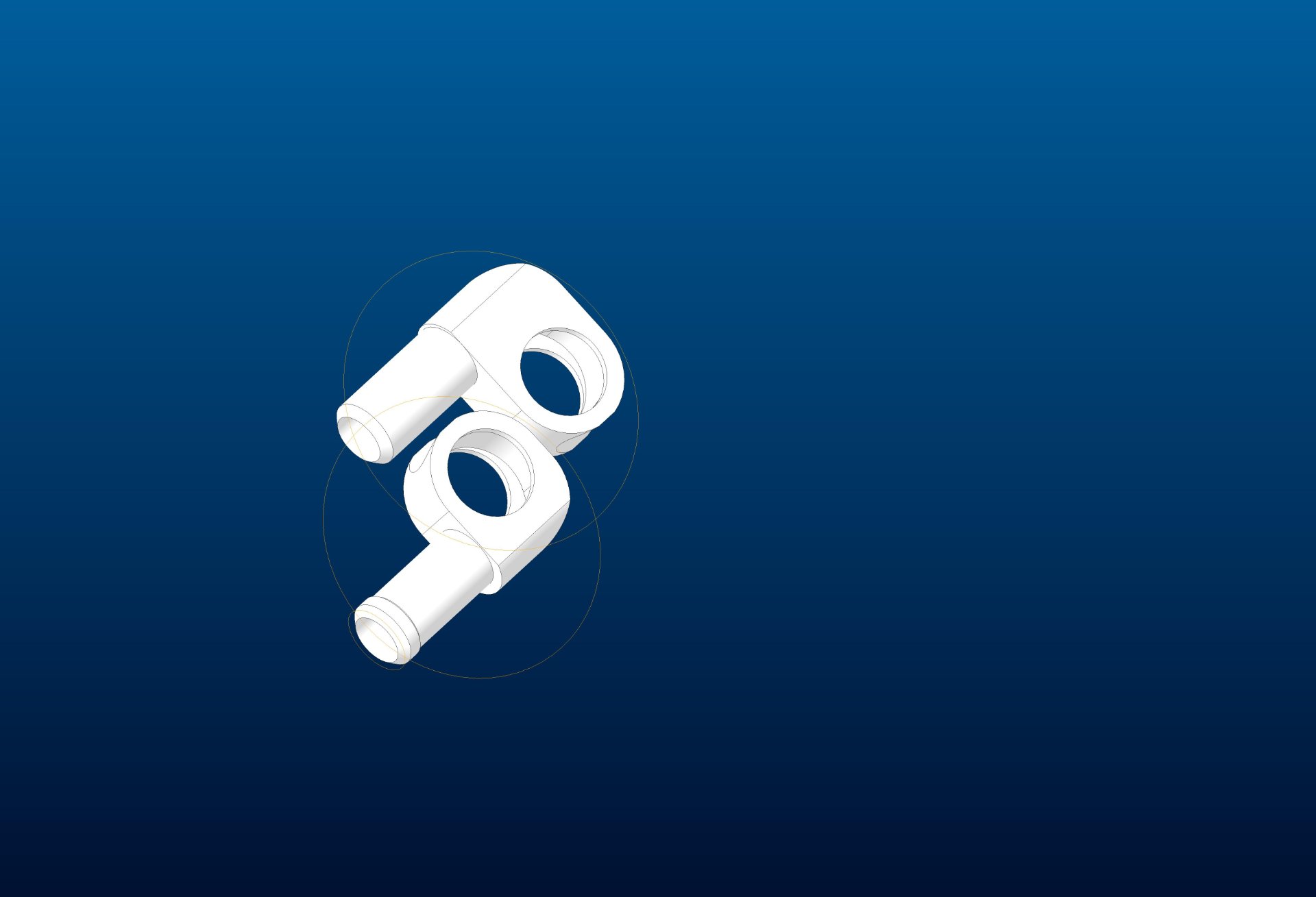

da die bilder von früher (märz2020) weg sind, hab ich die diese nochmal hochgeladen. so sähe meine fräslösung aus.

normales frästeil 8) :lol:
