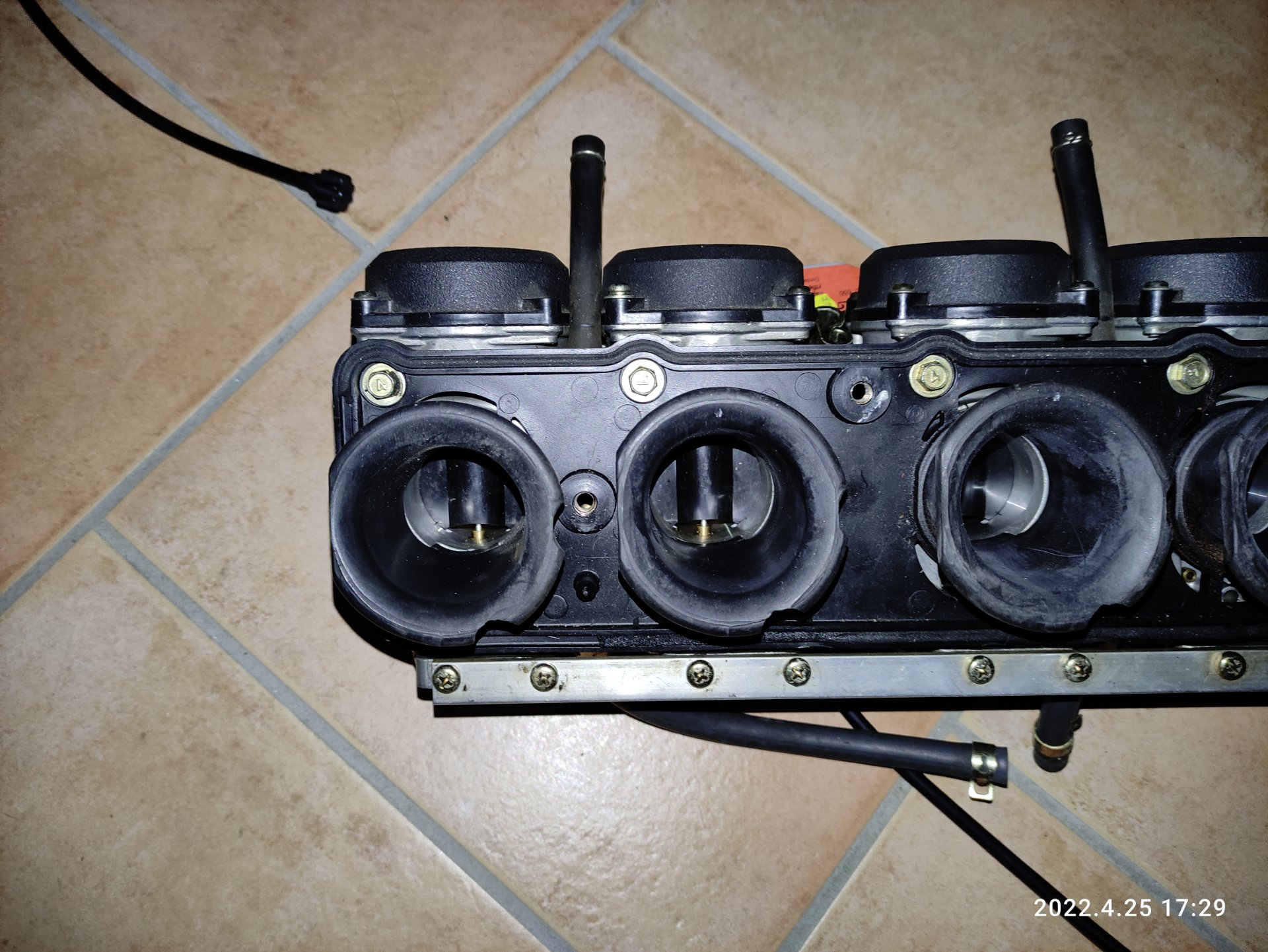

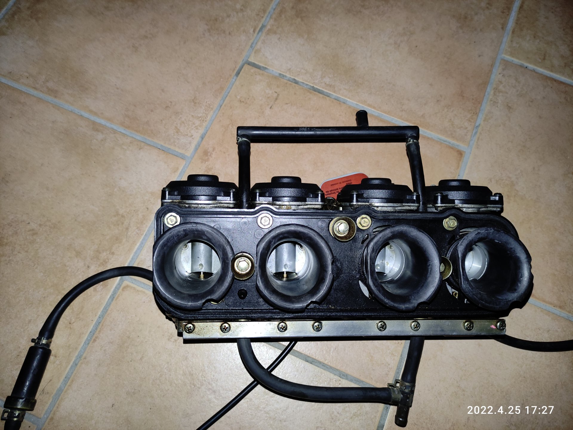

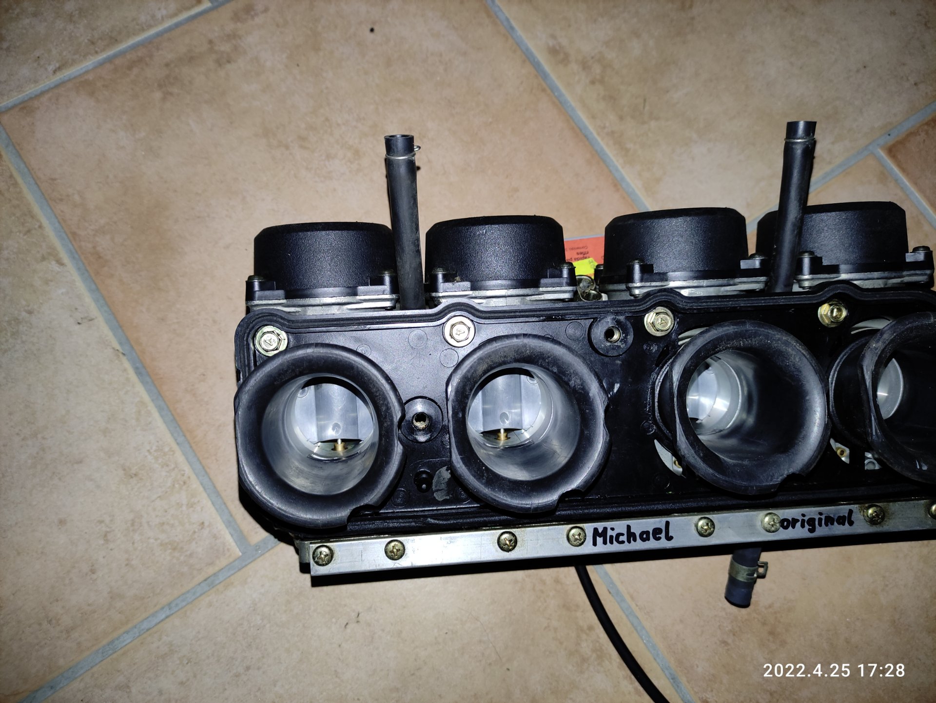

So sehen die Unterschiede aus.
1. Bild: Gedrosselte Version 98 PS
2. Bild: Aluschieber mit weißer Plastikhülse und ganz hohen Alphatechnik Deckeln. Offen und somit 122 PS.
3. Bild: Original schwarze Kawa Kunststoffschieber und halbhohe flache Deckel. Offen und somit 122 PS.
So wurde die 7er ab Bj. 99 serienmäßig ausgeliefert.

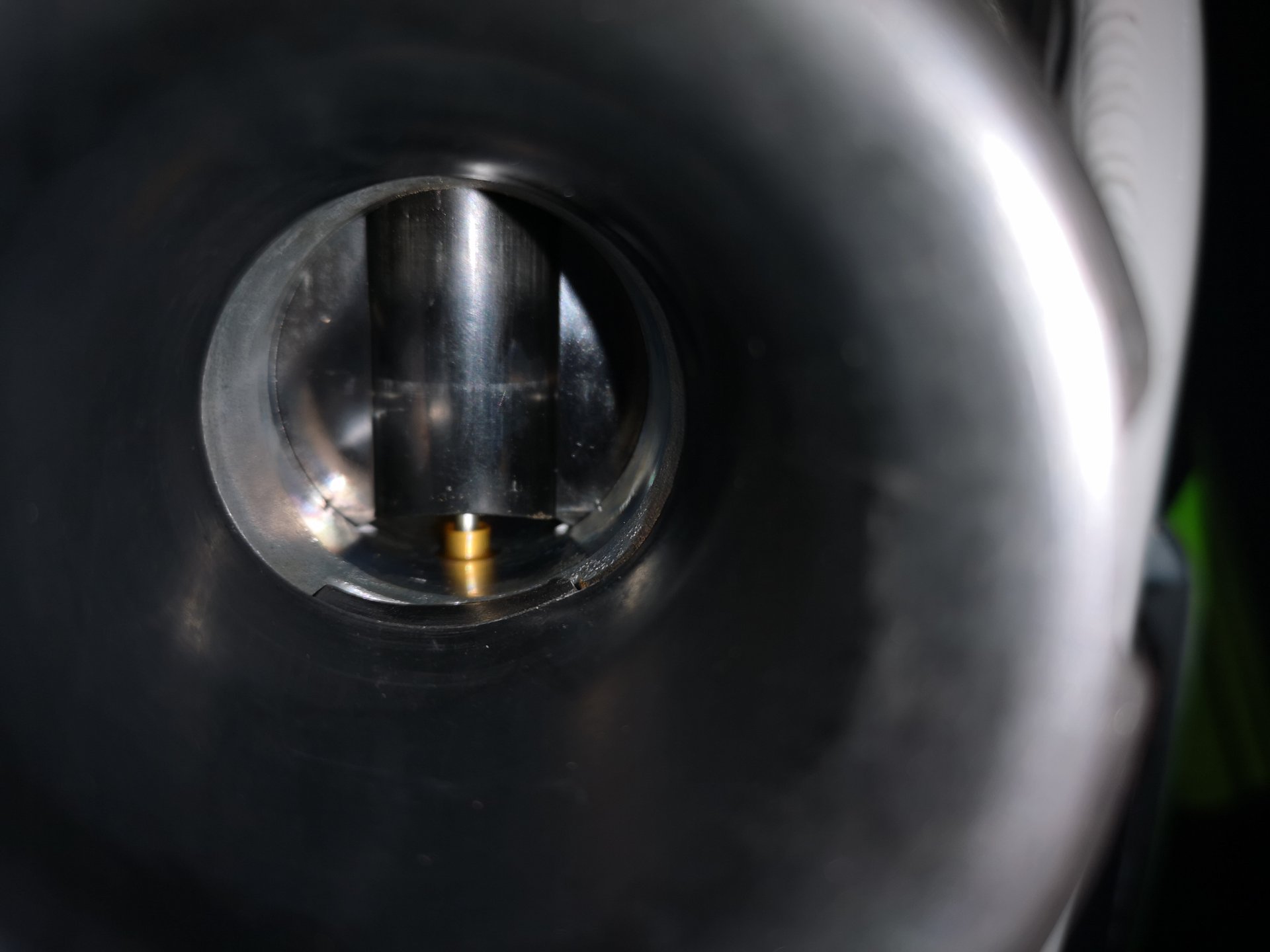

Lange rede kurzer Sinn: Irritiert hat mich einfach die Farbe der Schieber von meinem Vergaser. Ich tue mal ein Foto rein von dem Schieber welcher bei mir eingebaut ist. Dann sieht man es besser. Der Bike ist aber Produktion 1999 und Erstzulassung 2000. Ach so. Die Deckel sind auch die von den Kunststoffschiebern. Also die normalen für volle Leistung.
By the Way: Falls jemand einen funktionierenden Vergaser mit Aluschiebern und hohe Deckeln für volle Leisung braucht, kann mich gerne anschreiben.
Hi
Das sind die Kunststoffschieber :prost:
