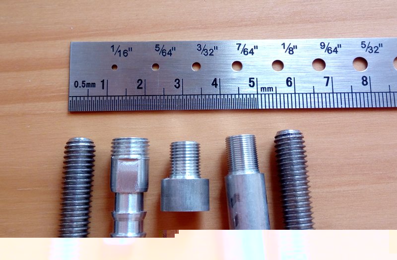

schon angefangen und angedroht,
gibt's hier nun wg. des anscheinend wiederkerenden Problems der immer schlechteren Verfügbarkeit der vorgeformten originalen Benzinschläuche
und nicht zuletzt der allgem. Gefahr beim Knicken/Anstoßen der Schläuche an den betr. Stellen (erst recht bei der Verwendung normalen 'geraden' Schläuchen),
schon mal ein paar Überlegungen bzw. Lösungsansätze.
Ein einfaches Winkelstück mit passendem Feingewinde wär zwar schön easy gewesen, nur würde der Winkel dann bei den meisten Tanks in die falsche Richtung
zeigen, da man nicht davon ausgehen kann, dass die Gewinde im Tank immer an exakt derselben Stelle anfangen.
Der jetzige Favorit ist also der Ansatz wie bei Bremsleitungen, nur halt eben mit angepassten Größen (so ziemlich alle Löcher und Öffnungen),
damit ausreichend Kraftstoff durchfließen kann.
Schraube mit Röhrchen für die ON-Leitung. Das, wo das Schräubchen dann durchgeht und der Schlauch drankommt.
Der Reserve-Teil wird dann ähnlich ausfallen bzw. wenn nötig angepasst, um den Schlauch an ON vorbei zu führen.
Die Abdichtung wird (voraussichtlich) originalgetreu per O-Ring stattfinden; die entspr. Nuten dafür fehlen noch.
Das Ganze ist vorerst nur für J/K, da ich ja kein anderes Modell zur Hand habe.
Für H/L/M wär's daher nicht schlecht, wenn jmd. da, bei Gelegenheit, ein-zwei Bilder und ggf. Messungen (Abstände)
von der Unterseite des Tanks machen könnte, um die Lage dort besser einschätzen zu können.
- Kann zwar sein, dass die JK Variante dort 1:1 passt, aber sicher ist sicher.

mach im vorfeld mal einen versuch für die anzugskraft deiner hohlschraube und gib diese an deine kunden weiter.
solche teile sind nix für grobmotoriker und schnell überdreht.
.......drehmoment tut not

Na das mal sowieso.Windy-ZXR hat geschrieben:mach im vorfeld mal einen versuch für die anzugskraft deiner hohlschraube und gib diese an deine kunden weiter.
solche teile sind nix für grobmotoriker und schnell überdreht........drehmoment tut not
Entweder mit Bruchtest oder Test(s) mit deutlich erhöhten Drehmomenten,
für den Fall dass die Schraube dann immer noch ganz bleibt.
Große Probleme seh ich da nicht; das nötige Drehmoment wird wohl
das gleiche sein, wie auch bei den originalen Anschlüssen,
weil die Abdichtng per ja auch ach wie vor per O-Ring (in passender Nut) erfolgt.
Ein gewisser jmd.
passende Ringstutzen en masse, als Serienteile..
Nun, von der Form her (vgl. Bremsleitungen) werden die allesamt per Alu-/Kupferring abgedichtet,
und die Dichtfläche fällt dort geringer aus. (was in einem solchen Fall auch kein Problem darstellt)
Hier haben wir aber eine Art Nut um die Tankgewinde herum (fürn O-Ring)
und für diese Art von Abdichtung fällt die (Dicht-)Fläche einfach viel zu knapp aus,
um die Teile -imho- für eine sichere Abdichtung per ORing zu verwenden.
Klar sind die dann etwas günstiger, da freiverfügbare Massenware, und jeder kann da gerne
selbst damit sein eigenes Glück versuchen, ich plane jedoch (derzeit) nicht mit
Verwendung/Einsatz dieser in meinem Moped.
Der Kostenvorteil wäre zudem allenfalls als 'überschaubar' zu bezeichnen,
vor allem angesichts des möglichen Falls, wo für RES sowiso ein anderes Design
(evtl. mit Versatz/Abstand) nötig wird.
Letztenendes wollte ich noch anmerken - für den Fall, dass das noch nicht ganz rübergekommen ist -
dass ich alle Teile erst einmal bei mir testen werde, bevor die irgendjmd. anderes in die Hände bekommt.
Somit also erst einmal J/K; dann, wenn für andere Modelle angepasste Ausführungen benötigt werden,
werden die Teile auch nochmal bei den anderen Modellen getestet.

Dann mal kurz ein Zwischenstand/Prognose, damit sich niemand allein und verlassen fühlt
Nachdem ich mich die letzten Wochen mit einigen dringenden Angelegenheiten eher weniger angenehmer Natur befassen musste,
kann ich mich jetzt wieder dieser Sache hier widmen, und so sollten sich die ersten Prototypen gen Anfang nächster Woche materialisieren.
Davor ist noch, von einem gewissen jmd., dessen Namen ich hier nicht nennen möchte, .. aber es war der Dennis..
... ein anderes spezial-spezielles Teilchen dran, das noch weiter zurück beauftragt wurde; das ist aber bei der Planung schon mit berücksichtigt.
Nächste Woche gibt's hier also wieder Bildchen

OK, es ist der Anfang (vom Ende
) der Woche, und es gibt keine Bildchen..
Der Ringstutzen wird anders ausfallen (müssen), da es herstellugstechnisch zwar nicht unmöglich ist,
die Dinger herzustellen, nur macht es keinen Sinn
(spätestens bei der Reserveleitung, wo ein größerer Abstand nötig sein wird) so viel Material
in mehreren Aufspannungen zu zerspanen.
Das würde ich dann genau 1x machen und danach keinen Bock mehr haben.
Nee, das Ganze wird dann aus zwei Teilen entstehen; als Backup-Plan hatte ich das schon mal
im Kopf, und dann sah ich, dass es auch anderswo so gemacht wird -- passt also.
Nächstes Update vermutlich am WE dann.

Damit hier keine Langeweile aufkommt, gibt's dann mal, mit äußerster Vorläufigkeit,
nichtanimierte Bildinhalte:
Größen und Verhältnisse werden noch demnächst optimiert.

joa..
ich bin schon an einer verbesserten Variante dran - gibt's bald was zu sehn
Re: (HJKLM) Winkeladapter Tank<->Benzinschlauch
mach die ringschraube aus einem stück.
Kann mir irgendwie nicht vorstellen das da genug Durchfluss bei den Hohlkammerschrauben ist....

Wer's schon auf dem letzten Bild erkannt hat, sah schon den ersten Teil der Lösung des Problems (das Loch ist exzentrisch, somit mehr "Fleisch" für die Verschraubung).
Weiterhin wird das Gewinde - ungleich wie auf einigen der vorigen QnD Exemplare - recht fein.
Wie fein?
Nun...
Jew. rechts und links ist ne normale M8 Schraube.
Nr.2 ist das zuvor verwendete 1.0 Gewinde, dann hammer 0.75mm und, zum Schluss, 0.5mm.
Wie man sieht, würde es bereits mit 0.75 genügend Gewindegänge geben, damit alles koscher wird (Wandstärke, Dichtigkeit, ..)
Wie, was, wann...?
-- Weiß nicht.. aber es sieht jetzt schon mal besser aus, als zuvor.
Demnächst kommen auch neue Reifen drauf, und es wird auch mal gefahren.
Also schon mal Fortschritt an mehreren Fronten!
Wie fein?
Nun...
Wie, was, wann...?
