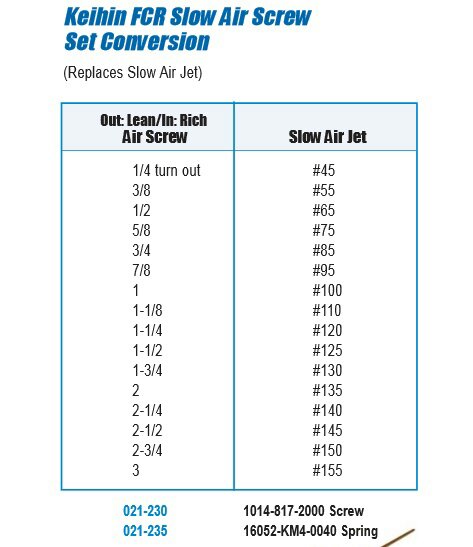

Ich hab auch noch was gefunden.
Ist das ne Tabelle wieviel Umdrehungen in etwa die Düse entspricht?
Gesendet von meinem GT-I9100 mit Tapatalk 2
- uploadfromtaptalk1430757752710.jpg (34.64 KiB) 3708 mal betrachtet
Re: Leerlaufgemisch Flachschieber
Sehr schön!
Beides schon mal auf dem Handy gespeichert und morgen wirds ausgedruckt und kommt in den Ordner mit rein
Die Zeichnungen usw hab ich schon gesehen. Bloß an die Tabelle konnt ich mich nicht mehr erinnern.
Klingt ja ähnlich wie bei mir. Bei mir ging das Problem nach dem lackieren des Rahmens los. Letztes Jahr lief sie noch mit originalsetup wunderbar.
Meine sprang nur mit Choke an. Losfahren ging garnicht. Ich hatte erst auch mit den Gemischregulierschrauben gespielt. Brachte aber nur mäßigen Erfolg.
Ich konnte mit einer 120er Düse fahren, hatte aber unter 5/6tausend Umdrehungen ein stetiges ruckeln.
Ich hab mir dann bei Keihin die Leerlaufluftschrauben geholt um die Düsen zu ersetzen.
Original sollen dort 130er LLLD drin sein. Mit den Schrauben bin ich jetzt auf die 7/8 Umdrehung heraus gegangen,
was einer 95er Düse entspricht. Also eine ganze Ecke Fetter gestellt. Bei der letzten Testrunde funktionierte das schon recht gut.
Anfahren, starten und das beschleunigen ab 2000 U/min in höheren Gängen funktioniert soweit. Leider fehlte mir die Zeit das etwas genauer zu testen.
