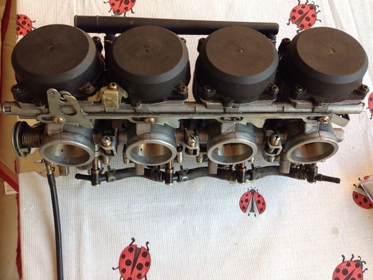

Ich wollte jetzt nicht extra ein neues Thema auf machen deswegen hoffe ich das es ok ist wenn ich hier rein schreibe. Habe die selbe Frage . Kann mir vielleicht jemand sagen ob es die Offenen Vergaser sind?
Vergaser (Andere).jpg (65.79 KiB) 9750 mal betrachtet
Re: Sind das die offene Vergaserdeckel?
Drück einfach die Schieber hoch und schau ob sie ganz auf gehen

Ist noch nicht meiner deswegen fragte ich
Verkäufer fragen ob die Schieber ganz hoch gehen ?

Jepp hab ich schon warte noch auf Antwort deswegen hatte ich hier schonmal gefragt. Hätte ja sein können das man es so sieht
Für mich sieht das nach offenen Deckeln aus.
für mich auch.
Beitrag von moppel08 »
Das sind offene Hundertpro
Beitrag von Tikiman »
Das sind Deckel für offene Leistung. Die flachen sehen so aus ....
