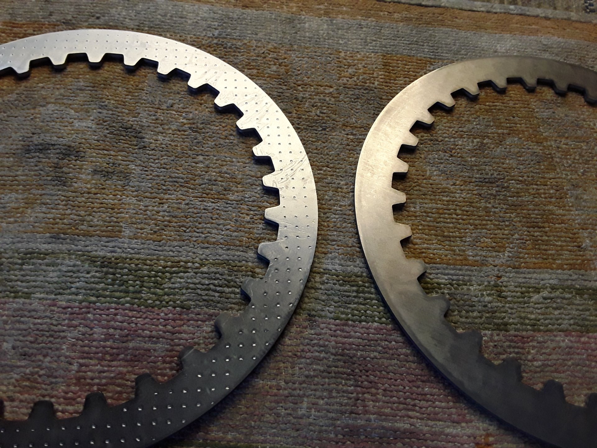

Habe mittels neuer Scheiben 3x2,3mm + 4x2,0mm die Gesamtdicke auf etwa 38,5mm verringert.
Die 2mm haben interessanterweise keine Vertiefungen
Je weniger Dicke, desto mehr Wirkung. 5x2 + 2x2,3 ist das dünnste, was im Handbuch vorgesehen ist. Dabei ist vermutlich Verschleiß einkalkuliert.

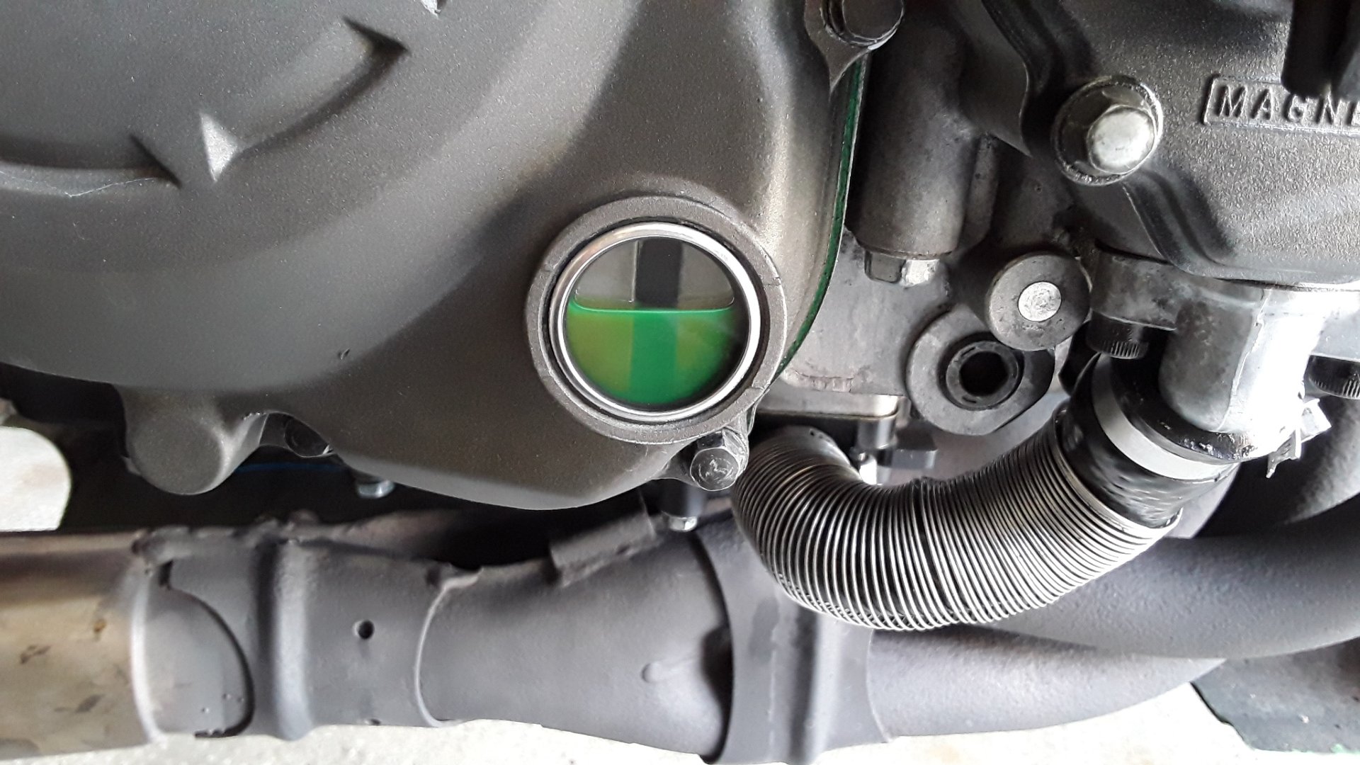

Oder ich mache demnächst synthetisches Öl rein, dann rutscht es ja auf jeden Fall haha.

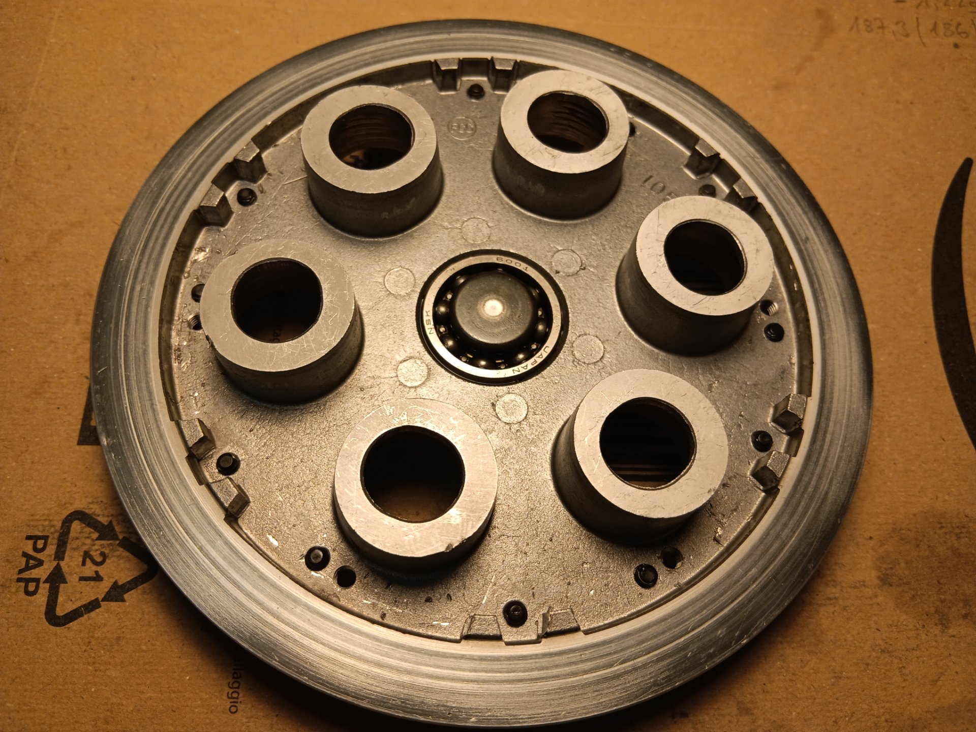

Innere Kupplungshälfte/Nabe (für die Stahlscheiben) ist 2teilig. Die Teile können sich bei Rückdrehmoment über je 3 Rampen (gelb) um ca 3mm axial verschieben.
Bei dünnem Scheibenstapel ist die Druckplatte nah genug an der Nabe, um dadurch angehoben zu werden. Sie berühren sich dann am ganzen Umfang am rot markierten Radius (bei der Nabe an der gegenüberliegenden Seite ohne Rampen).

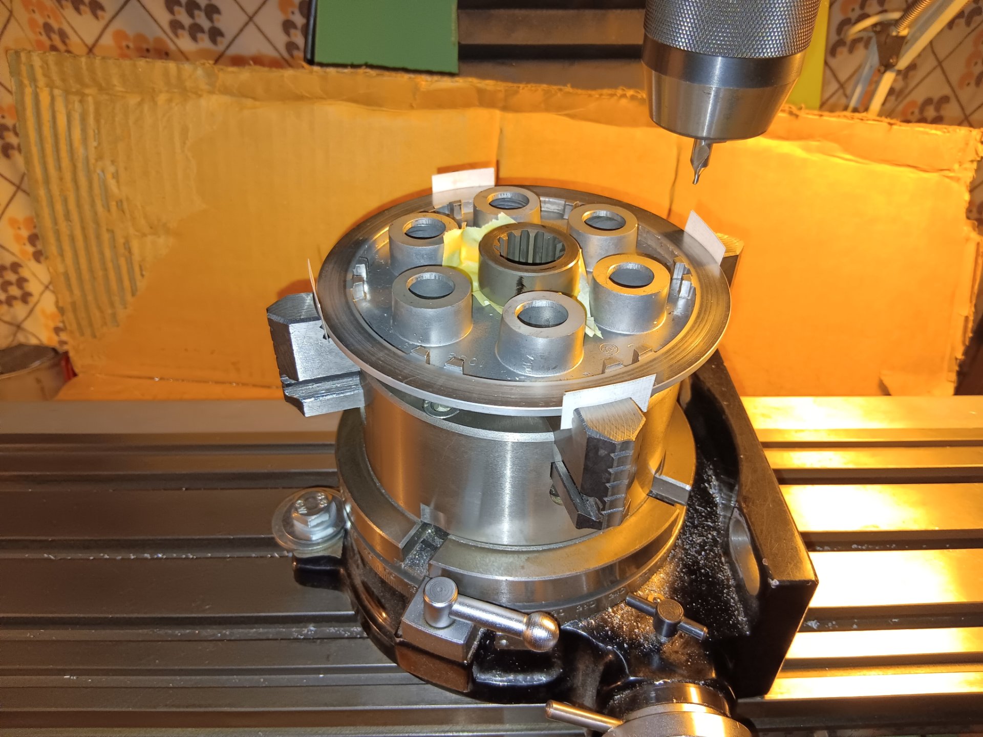

Mit 7x2,3mm ist der Stapel nicht dünn genug, daher muss die Druckplatte entsprechend "dicker", was den selben Effekt haben sollte.
Daher am entsprechenden Radius (56mm) der Druckplatte 12 Stiftschrauben M4x6 eingesetzt.
Die Gewinde ohne Schrauben können ignoriert werden, da hatte ich mich bei der Teilung der Nabe verzählt. Zum Glück folgenlos.
Schätze, 6 Stück genügen auch aber naja.
Die Schrauben sind so eingestellt, dass sie die 5 dickeren Scheiben ausgleichen. Theoretisch kann so ohne Scheibentausch jede Kombination eingestellt werden, stufenlos.
Werde nach der Einlaufphase die Druckplatte und Nabe an den Kontaktstellen prüfen.
Die Schrauben sind mit Sicherung bis 150° eingesetzt, von der Innenseite her eingeschraubt und so bearbeitet, dass sie nach Außen nicht ganz herausschraubbar sind.
Hatte erst überlegt, von einer 120er Alu Ronde entsprechend dicke Scheiben abzustechen und in die Druckplatte einzulegen, aber das hier ist einfacher und billiger. Im Prinzip auch von Hand machbar.
Testen leider erst nächstes Jahr, bei Denkfehler folgenlos rückbaubar haha

Wenn ich das richtig erkenne drückst du den Deckel über die Madenschrauben weiter nach Außen ?
Das heisst doch auch, dass die Reibfläche vom letzten Belag nicht mehr an der Reibfläche am Deckel aufliegt ?
Die Folge daraus wäre eine dauerhaft rutschende Kupplung, weil das Paket nicht mehr zwischen die beiden Reibflächen gepresst wird.
Beim ziehen der Kupplung wird ja auch nur der Deckel angehoben und somit der Paketdruck vermindert.
Ich möchte aber in kleinster Weise deine innovative Idee madig machen. :prost:
Danke fürs teilhaben :thumpsup:
btw: Ich hab mal an GSX-R K6 vom Spezl die Kupplung gemacht und an der konnte man das "slippen" (Schlupf) einstellen

Im eingekuppelten Zustand presst die Druckplatte mit ihrer Reibfläche auf den Scheibenstapel. Zur Nabe (am rot markierten Umfang) besteht aber immer ein Abstand. Dieser wird über die verschiedenen Scheiben verändert. Bei dünnerem Stapel wird er kleiner.
Bei mir mit 7x2,3 Scheiben sind es etwa 3,3mm. Die Nabe kann sich aber nur 3mm Richtung Druckplatte bewegen. Das ist nicht veränderbar. Daher würde die Nabe so die Druckplatte nicht mal berühren bei Rückdrehmoment. Sie fährt so nur gegen diese Spezialfeder voll aus und wieder zurück, möglicherweise bei jeder Motorbremse. Könnte sein, sie bricht deswegen so oft.
Dieser Abstand wird jetzt hier anstatt durch dünnere Scheiben durch die Gewindestifte nur verringert. Auf etwa 1,5mm, so dass die Nabe mit 3mm Hub die Platte bei ausreichend Rückdrehmoment ca 1,5mm heben könnte, was ungefähr 5x2mm + 2x2,3mm Scheiben entspricht.
Auch mit den Schrauben berührt die Platte die Nabe normal nicht. Sie drückt eingekuppelt genauso mit voller Kraft der 6 Federn.
Es ist ein etwas unintuitives System und ich kann es mir auch immer nur vorstellen, wenn die Teile vor mir liegen.
Finde auch, Kawa hätte es leichter verstellbar machen können.
Werde mir daher bei Gelegenheit das System bei der Gsxr k6 anschauen Windy.
Danke und Grüße

Hätte das noch einfacher ausdrücken können:
im jetzigen Zustand könnte man die Schrauben noch ca 1,5mm tiefer einschrauben bis sie die Nabe berühren würden.
Noch weitere Gedanken:
Selbst mit dem dünnsten Scheibenstapel mit 7x2mm Stahlscheiben bliebe im Originalzustand immer so ca. 1mm Abstand/Leerweg zwischen Nabe und Platte.
Vielleicht um selbst bei maximal abgenutzten Lamellenscheiben noch Kupplungsdruck zu haben.
Bei dieser Einstellung allerdings könnte die Druckplatte bei vollem Rückdrehmoment um ca 2mm angehoben werden, was vermutlich schon fast einem kompletten Zug am Kupplungshebel entspricht. Also mehr als genug hubmäßig.
Vermutlich wird die Eigenschaft der Rutschkupplung dann eher durch die Schräge der Rampen und den Gegendruck der verbauten Federn bestimmt als durch den möglichen Hub.
Die heute fast überall verbauten Assist/Slipper Kupplungen die ich offen gesehen habe, haben oft flachere Rampen, teils rollgelagert, und wesentlich leichtere Kupplungsfedern zb auch nur noch 3 Stück.
Daher viel leichterer Kupplungszug und auch viel leichteres Ansprechen der Rutschkupplung schon bei weniger Rückdrehmoment.

ok, ich glaube, ich hab's verstanden (zumindest den Grundgedanken):
wenn sich die AHK aktiviert (indem die innere Nabe über die Rampen sich "hoch" bewegt),
legt sie einen gewissen Weg zurück. Diesen willst du kleiner machen weil ... das wäre zu viel und
die AHK-Feder macht dir dabei Sorgen?
Apropos - hast du die Letztgenannte denn gegen die weniger anfällige 2-teilige eresetzt?

Ahhhhh....jetzt ja ! Hab´s kapiert.
Mein Gedankenfehler war, dass ich annahm, die Madenschrauben würden auf die letzte Reibscheibe drücken. :roll:
Eine gute Idee :thumpsup:

Superrider, ja die Schrauben verringern den Leerweg der Nabe bevor sie ihre Aufgabe des Hebens anfangen kann. Es müsste genau das selbe sein wie dünnere Scheiben einbauen. Der mögliche gesamte Hub bleibt gleich.
Es ist keine prinzipielle Verbesserung/Veränderung der Funktion (vielleicht abgesehen davon, dass es so theoretisch stufenlos verstellbar ist), ich erreiche nur was ich brauche mit den Scheiben die ich noch hatte. Hätte ich noch fünf 2mm Scheiben im Regal gehabt wär ich vielleicht gar nicht angefangen zu überlegen. Bin froh wenns funktioniert.
Habe beim "A" Motor damals die originale einteilige Feder begutachtet und wieder eingebaut. Seit 2 Jahren gut jetzt.
Bei diesem B Motor habe ich die alte einteilige gegen eine Hälfte der neuen zweiteiligen getauscht. Ich hoffe das reicht für die Rückstellung und die Ahk spricht so auch im Alltag etwas früher an. Nicht zur Nachahmung empfohlen haha.

Ok, habe die Kupplung jetzt nach etwa 1000km aufgemacht. Sie befindet sich in diesem "B" Motor:
viewtopic.php?f=21&t=63348
Die Einstellschrauben sind alle noch wie beim Einbau
Die innere Nabe, welche über die Schrauben die Druckplatte hebt für die AHK Funktion, zeigt keine Spuren oder Abdrücke.
Das wäre im Bereich der Zahnung zu sehen. Hätte mich gewundert, da die Nabe relativ hart ist. Die Schrauben sind auch unbeeindruckt.
Zur Funktion
Die AHK funktioniert genauso wie in meinem "A" Motor, wo die Funktion wie normal üblich über die Dicke des Scheibenstapels eingestellt ist. Mit anderen Worten: stellt man die Schräubchen 1mm raus, wirkt es genau so wie ein 1mm dünnerer Scheibenstapel. So genau, wie ich es halt fühlen kann natürlich.
So kann ich die neuwertigen dicken Scheiben aufbrauchen, ohne auf die AHK zu verzichten.
In den Motoren ist leicht verschiedenes Öl. Da hier i.M. 300V 10w50 günstiger ist als Louis 10w50 ist der B Motor innen eine zeitlang Kawafarben
Auch das Öl führt nicht zu Kupplungsrutschen, obwohl es in einem Test die geringste Metall auf Metall Reibung hatte.
