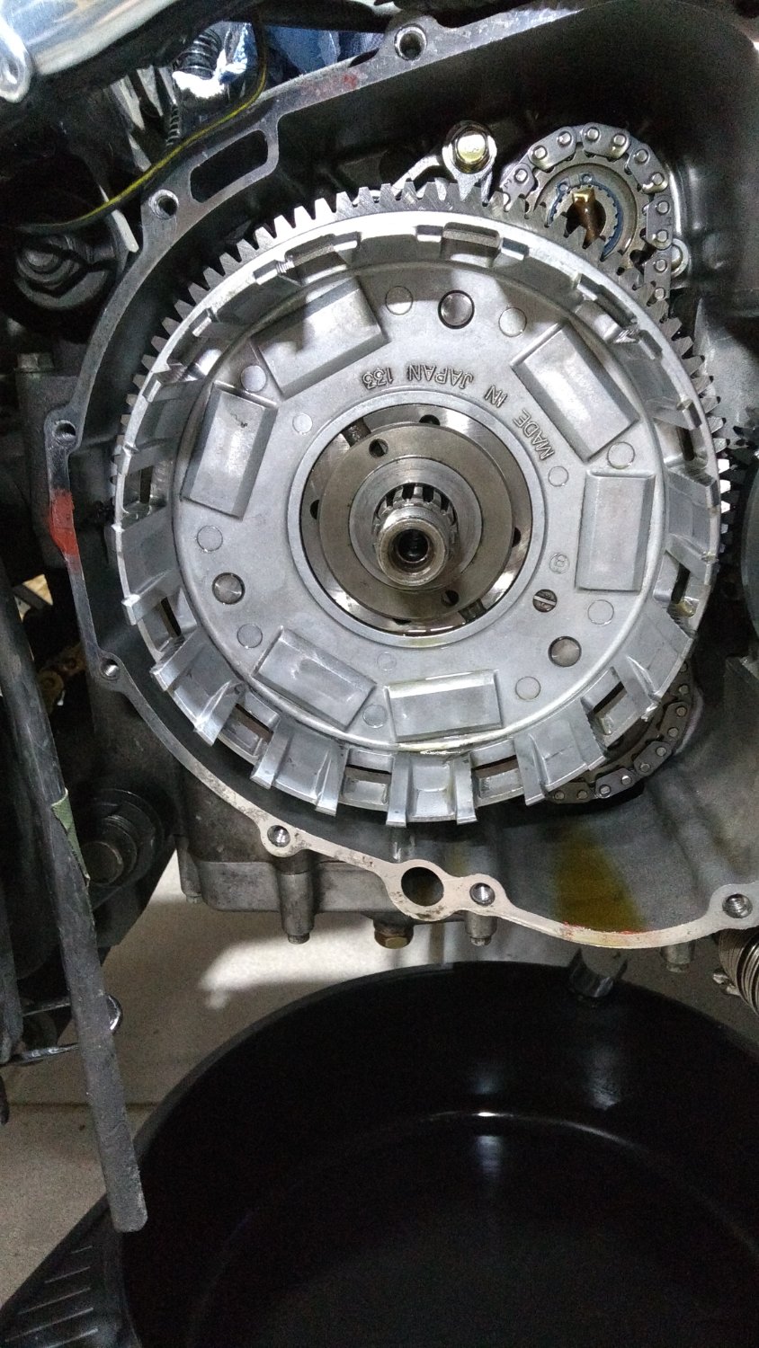

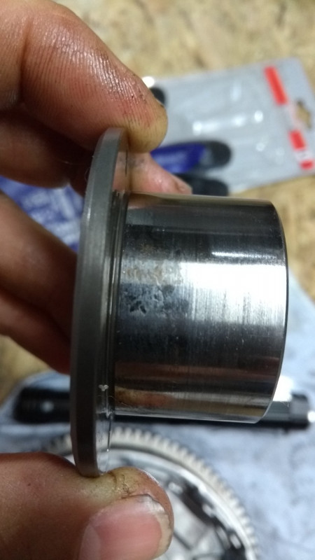

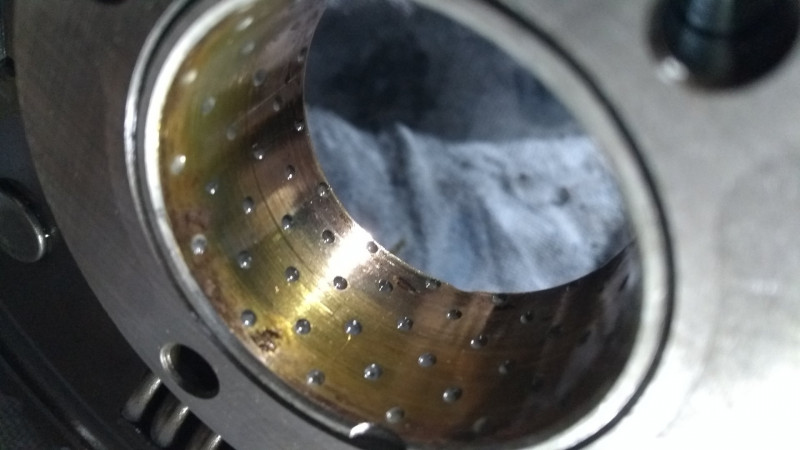

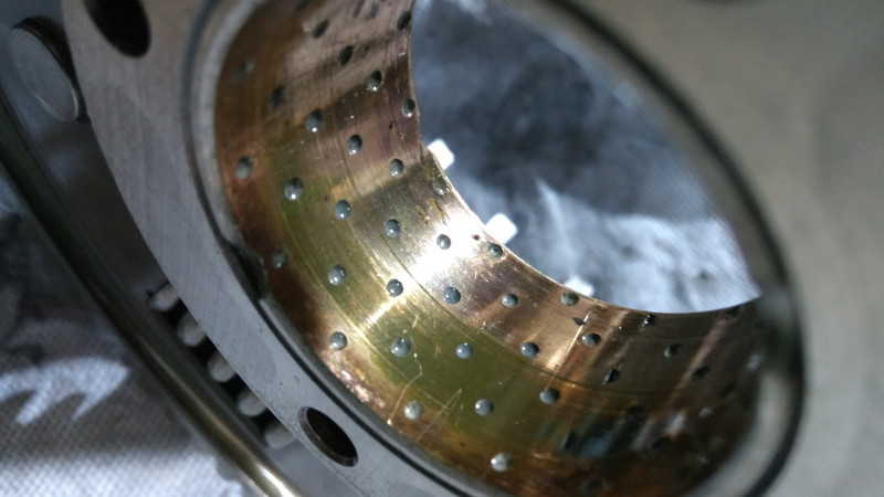

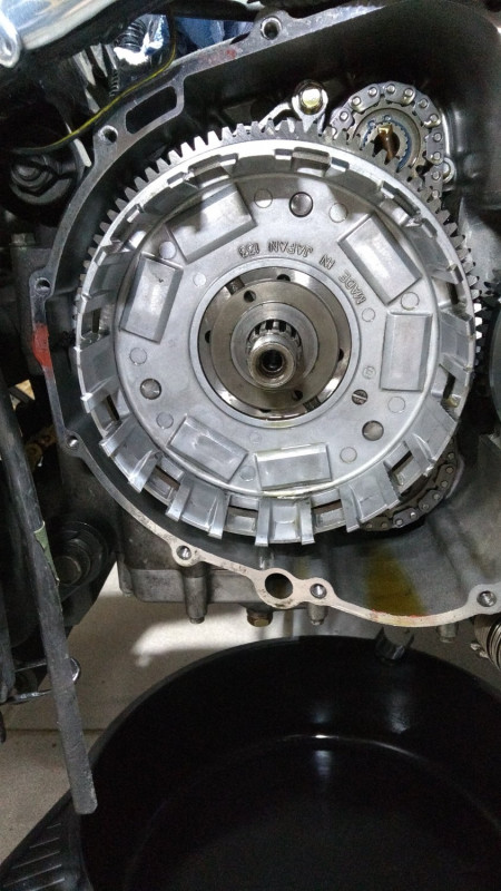

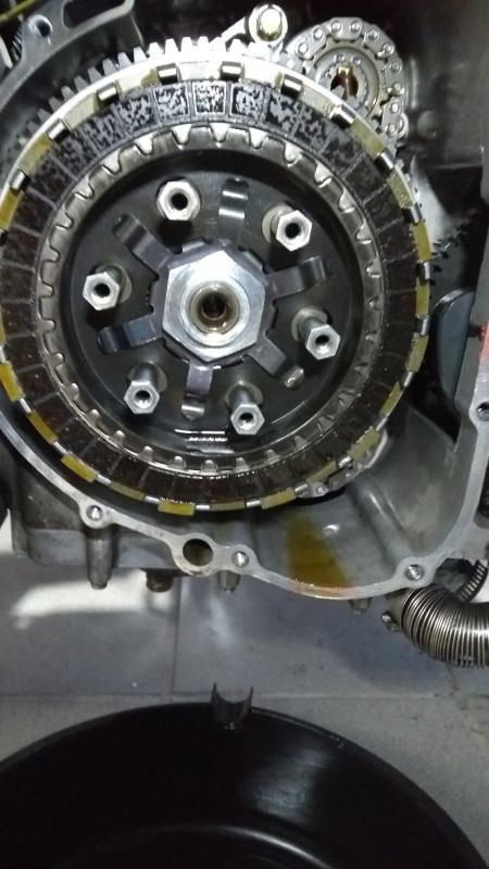

Ich habe ein paar Bilder von meiner Kupplung gemacht und moeglicherweise kommen die Spaene von dort.
Zum einen habe ich bemerkt das man die komplette Kupplung kippeln kann. D.h. das grosse Zahnrad das mit der Kurbelwelle verbunden ist kann nicht perfekt miteinander verzahnt sein das man es ca 1,5mm kippen kann. Egal ob man oben und unten, oder links und rechts an die Kupplung greift.
Dann habe ich bemerkt das das dunkle Zahnrad auf welches die Stahlscheiben gesteckt werden auch nicht rund laeuft. Dieses hat auch etw 1,5 mm Hoehenspiel wenn ich nen Schraubendreher hinhalte und die Kupplung drehe.
Zu guter letzt noch das Kupplungsgehaeuse an dem man verfaerbungen und abnutzung in der Messingbuchse erkennen kann. Das gleiche gilt fuer das Gegenstueck das darinnen steckt. Sieht fast nach pitting aus. Habe ich aber erst auf den Bilder gesehen. Mit dem blosen Auge ist mir das nicht aufgefallen.
Was meint ihr? In wie weit sind diese Beobachtungen als normal anzusehen? Viele Gruesse
Re: ZXR 750 J Oeldruck Ergebnisse
Klingt für mich, als seien die Nieten, die den Korb zusammenhalten, ausgeschlagen und locker.
Mußt mal die Suche bemühen zwecks ausbohren und gegen hochfeste Schrauben ersetzen.
Oder eben alternativ einen guten gebrauchten suchen.
Und was die Messingbuchse angeht, wenn da keine scharfen Grate sind, dann wäre das schon noch ok meiner Meinung nach. Evtl waren da irgendwelche der Späne mal etwas im Weg...
Hi Veidi,
Die Nieten sind Bombenfest. Das ganze Gehaeuse wackelt inkl. Primaerzahnrad. Ich werde nochmal etwas nachforschen um der Sache auf den Grund zu gehen. Weitere Bilder und Infos werden folgen. Danke fuer den Tip !!!

Mannches lässt sich aus Bildern oder Text eher schlecht interpretieren bzw. vergleichen, aber..
Im Weiteren hast du noch die alte AH-Feder drin, die würde man dann gegen eine 2-teilige tauschen.
Die alte Kupplungsmutter gibt's neu eh m.W. nicht mehr zu kaufen und die im neuen Design funktioniert nur mit der 2-teiligen Feder.
Im äußeren Kupplungskorb sieht's (dem Alter entsprechend) nach Rattermarken aus.
Wie man die loswerden kann, dazu hatte ich hier mal nen Beitrag in einem der Threads.
Etwas Aufwand, aber machbar.
=AHK-Funktion?Dann habe ich bemerkt das das dunkle Zahnrad auf welches die Stahlscheiben gesteckt werden auch nicht rund laeuft. Dieses hat auch etw 1,5 mm Hoehenspiel wenn ich nen Schraubendreher hinhalte und die Kupplung drehe.

Hi Super Rider,
AHK ist meines Erachtens funktionstuechtig. Fahre die gute allerdings auch nicht mehr so hart das diese zum Einsatz kommen wuerde. Aber welche AH-Feder soll ich da verbauen? Passt die und die Mutter von einem Nachfolgermodel?
Uebrigens habe ich heute definitiv festgestellt das sich das Spiel des kupplungskorbes nicht in der Antriebwelle sondern zwischen dem silbernen Teil im Bild ( Federsteller ) und der Buchse im Korb selbst befindet. Wie ist das bei dir beim Belaege wechseln? Alles fest oder kippelt das auch?
Die Rattermarken werde ich auch nochmal angehen wenn eh schon alles auf ist.
Vielen Dank fuer deine Tipps!

Hier mal Info zur Mutter und Feder, was ich seinerzeit u. a. dazu geschrieben hatte:
das ist die richtige Teilenummer und einzig lieferbare Mutter (92015A) 92015-1929, in Verbindung mit (39130A) 39130-1071 x2 = Federn für Antihopping.
Inzwischen und aktuell gibt es die 3. Variante Muttern und Antihoppingfedern.

Nochmals kurz zur Erklärung:
die ursprüngliche Variante des Antihopping hatte eine einfache Feder, die Farbe der Mutter war silber. Im Nachgang brachte Kawa eine 2teilige Federvariante, wo die Federarme versetzt zueinander waren (wie ein mehrstrahliger Stern). Hierzu gab´s dann eine schwarze Mutter, deren Innensteg auf der Rückseite höher ist (eben weil 2 Federn dicker auftragen). Die finale Federvariante besteht ebenfalls aus zwei Federn, nur liegen jetzt die Federarme aufeinander. Die schwarze Mutter findet auch hier ihre Anwendung.
Die Mutter ist offiziell als Einwegmutter vorgesehen, da sie eine Quetschung zur Sicherung aufweist. Schraubensicherung wird nicht verwendet und bringt auch nichts bei einer bereits genutzten Mutter (zumindest Mittelfest bei mir nicht). Es gibt zwar User die eine bereits montierte Mutter wiederverwenden und mittels einer Zange den Schaubenkopf erneut quetschen, meine Empfehlung ist es jedoch nicht.
Bei einer Demontage sollte man sich (die alte einteilige Variante sowieso) die Feder(n) sehr genau anschauen und auf Haarrisse am Sockel des Ärmchens achten.
Ohne meine Hand ins Feuer zu legen - es ist möglich, dass ich Veidi?, zusammen mit LilaPause, eine noch Originalverpackte silberne Mutter mitgegeben habe. Eigentlich nutzlos, da es die Einzelfeder nicht mehr gibt und Gebrauchte idR defekt sind. Aber vielleicht hat Veidi sie noch und braucht sie nicht mehr (wenn er sie jemals von mir bekommen hat).
Hast Du mal geprüft, ob das "Kippelspiel" mit halbwegs angezogener Mutter weniger wird? Sollte dann eigentlich der Fall sein. Die Hülse mit dem Pittingansatz kann man sicherlich gegen eine bessere tauschen.

Hallo, hab mal im Haynes nachgelesen, das Lager ist nur auf übermäßigen Verschleiß zu prüfen, also keine genaue Angabe zum Spiel. Der Korb wäre aber zu tauschen, wenn die Zähne beschädigt oder abgenutzt sind, was ja mit dem Spiel zusammenhängen könnte. Ein Gleitlager muss natürlich irgendwie Spiel haben, sieht aber wirklich etwas viel aus. Bei gleitgelagerten Maschinenspindeln verringert sich das Spiel gegen null, wenn sich der Ölkeil aufbaut.
Abgesehen davon, der Federsteller/Buchse ist noch neu zu bekommen und wenn das Maß Standard ist kann man eventuell in den Korb ein neues Lager einpressen. Solche Lager gibt es eigentlich problemlos in vielen Abmessungen.
Wenn du nicht weiterkommst und sonst keiner genaues hat, ich hab noch einen öllosen Motor mit 50000 rumstehen wo ich das Spiel vergleichen könnte.
