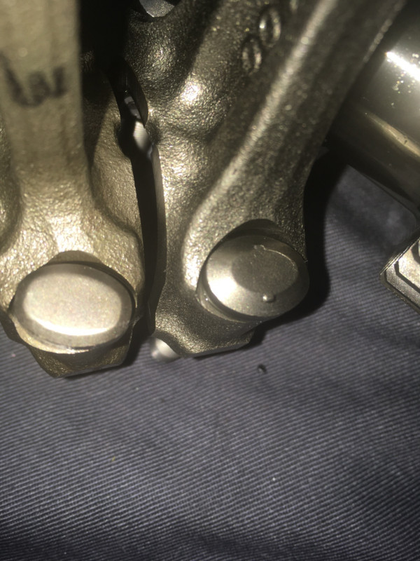

Re: Pleuelschrauben *unbedingt* gegen neue ersetzen .... wirklich?
also die schrauben und muttern der zx10 (2017) sind exakt gleich mit denen der zx9r (94-96).
einzig zwei kleine knubbel hat die zx10 schraube. siehe bild.
zum nummern und baujahre raussuchen fehlt mir grad die zeit.....sorry
