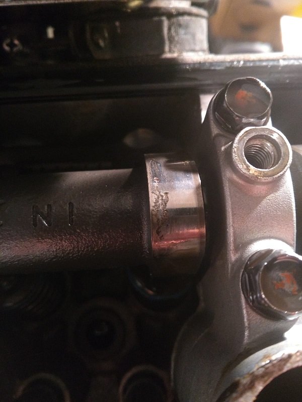

Hab hier ein L Motor mit Pitting der eine Nockenwelle mit ner 1 drauf hat. Die Ersatznockenwelle hat eine 3 drauf. Hat das also gar kein Wert die einzubauen?
Wenn nicht, wo soll man denn noch passende Nockenwellen herbekommen?? J und H gibt es genügend, aber L und K...

Zeig mal das Pitting. Wir haben in der Vergangenheit immer wieder Motoren weiter verwendet, obwohl Pitting an Nockenwellen oder zB auch an Kipp- und Schlepphebeln vorhanden war. Diese Motoren haben zum Teil noch sehr hohe, bis zu 6-stellig, Laufleistungen gemacht, ohne dass sich Schäden oder deutliche Leistungsverluste einstellten. Will sagen - nicht immer muß ne Nockenwelle auch zwingend getauscht werden....

Den wollte ich eigentlich für die Renne herrichten.

Zum Pitting soll Charles noch was schreiben.

Tja, da hat der Benny wohl etwas Pitting..
