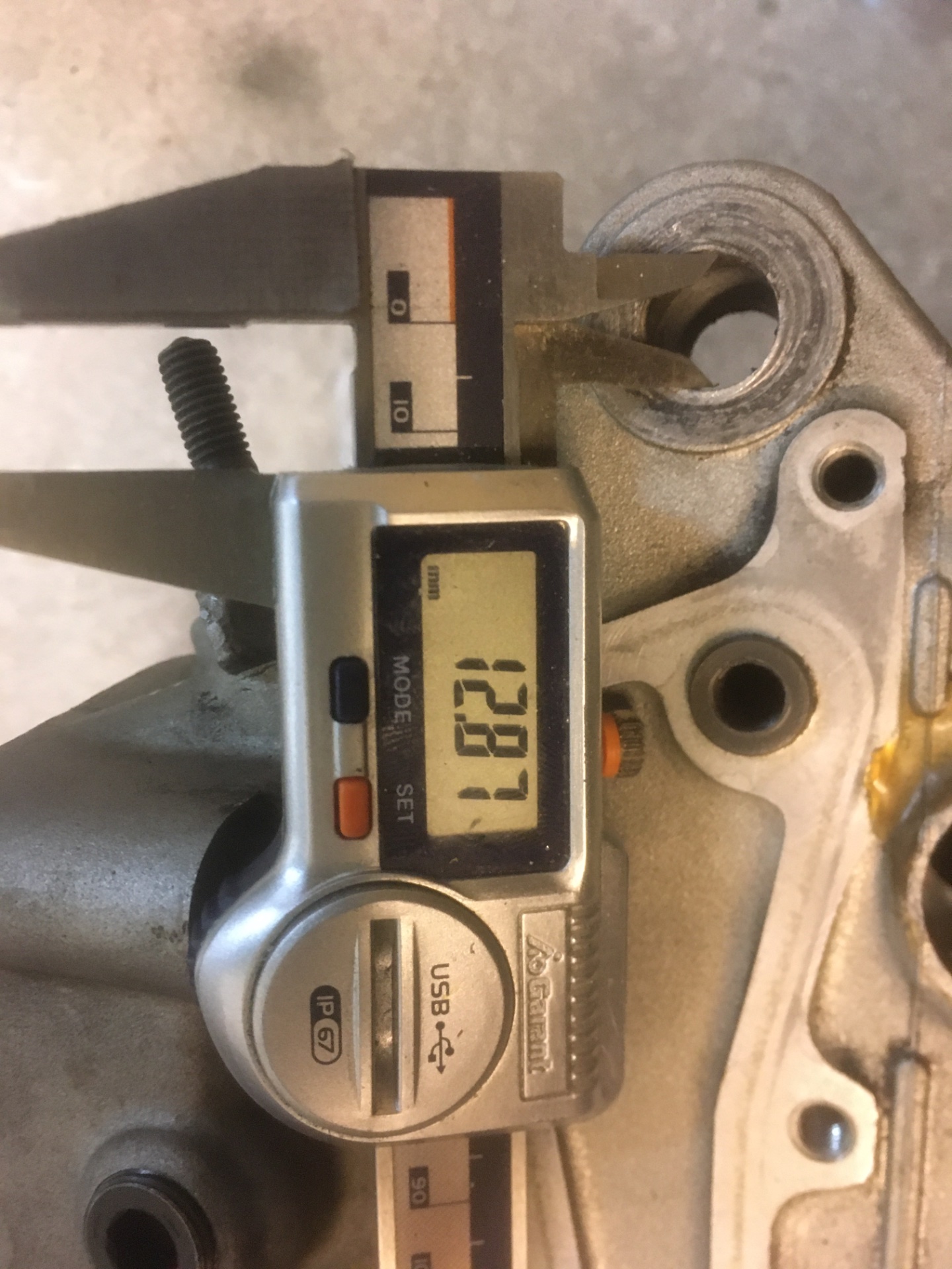

mir ist noch was aufgefallen. dazu muss ich erst den spielaum für die M10er mutter im kopf ermitteln. es ged hier schon weiter :thumpsup:

ich will "plug`n play" und wenn der Platz der M10er schraube im zylinderkopf nicht reicht, muss der anreissdorn dünner gestaltet werden und leider auch etwas (ca. 1mm) der aufnahmebohrung im kopf aufgefeilt werden. ich hab leider grad lauter 18-19stunden tage und da bin ich echt kaputt.

Wie ich’s mir gedacht hab…..
Beiträge: 3064
Re: 750J Umbau auf 900B Motor
Scheiss händy…. 13mm minus 10 (m10) gibt 1,5mm spiel…. Wir brauchen aber 2mm
