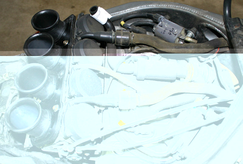

Die 9er hat definitiv ein Vakuumschaltventil. Würde gerne mal die entsprechenden Explosionszeichnungen aus dem WHB hier hochladen, aber ich denke das ist nur so semilegal. Zunächst führen ja die zwei kurzen Schläuche vom Ventildeckel zum VSV. Von dort geht dann ein dicker und ein dünner Schlauch ab. Der dicke führt zur Airbox, der dünne zu einem T-Stück. Und nun verlaufen sich die Spuren im Sand.
Mit dem Moped führe ich leider eine Wochenendebeziehung, sodass ich nicht nachsehen kann, wie ich die Schläuche beschriftet habe und was wo dransteckte. Ich überlege gerade, ob das so stimmen kann, wie ich es beschrieben habe und ob das sinnvoll ist
Zuletzt geändert von bs328 am 26 Jun 2013 15:12, insgesamt 2-mal geändert.
bs328
Re: 750er Motor in ZX900B
Zwischen Vergaser 1+2 und 3+4 sind die Belüftungsschläuche zu sehen, die vorn im Wind hängen. Mittig zwischen Vergaser 2+3 der Schlauch vom VSV, der unterhalb der Vergaser in das T-Stück mündet.

Was zwischen Gaser 2 und 3 liegt, ist wohl die Vergaserheizung oder das Sekundärluftsystem oder was auch immer, so wie an den ZXRs (ja ja, nicht an allen..) auch. Bauen die Jungs in der Regel ab, in der Suche gibt´s einiges dazu.
Das TStueck ist nicht das vsv. Das ist das sls. Wenn die schlaeuche vom vergaser direkt zu den kanaelen gehn ist das kein vsv drin.
Der Schlauch in der Mitte sollte Zyl2+3 über T-Stück und zum SLS-Ventil gehen.
VSV gibts da nich. SLS schon. <- da ist zwar auch ein Ventil, und schaltet auch mit Vakuum, ist aber nicht das, was gemeint ist.
Gaserheizung gibts auch, diese verläuft aber im unteren Teil mit dazugeh. Schläuchen rechts + links.

Ok jetzt hab ichs. An der 750er gibt es also zusätzlich zum Vakuumventil des Abgasreinigungssystems, dem Sekundärluftventil, noch ein zweites Vakuumventil, das den Druckausgleich zwischen Schwimmerkammern und Airbox beim Abtouren unterbindet. "Vakuumschaltventile" sind es ja im Prinzip beide. Zumindest im 9er WHB wird das Sekundärluftventil auch original Vakuumschaltventil genannt. Daher meine Aussage, dass die 9er definitiv ein VSV besitzt. Das von der 9er vorhandene Sekundärluftventil werde ich am 750er Motor verbauen, das andere bzw. "eigentliche" Vakuumschaltventil, werde ich mir mal nicht besorgen. Entfernen ja anscheinend auch einige. Dann knallt es beim Abtouren halt
