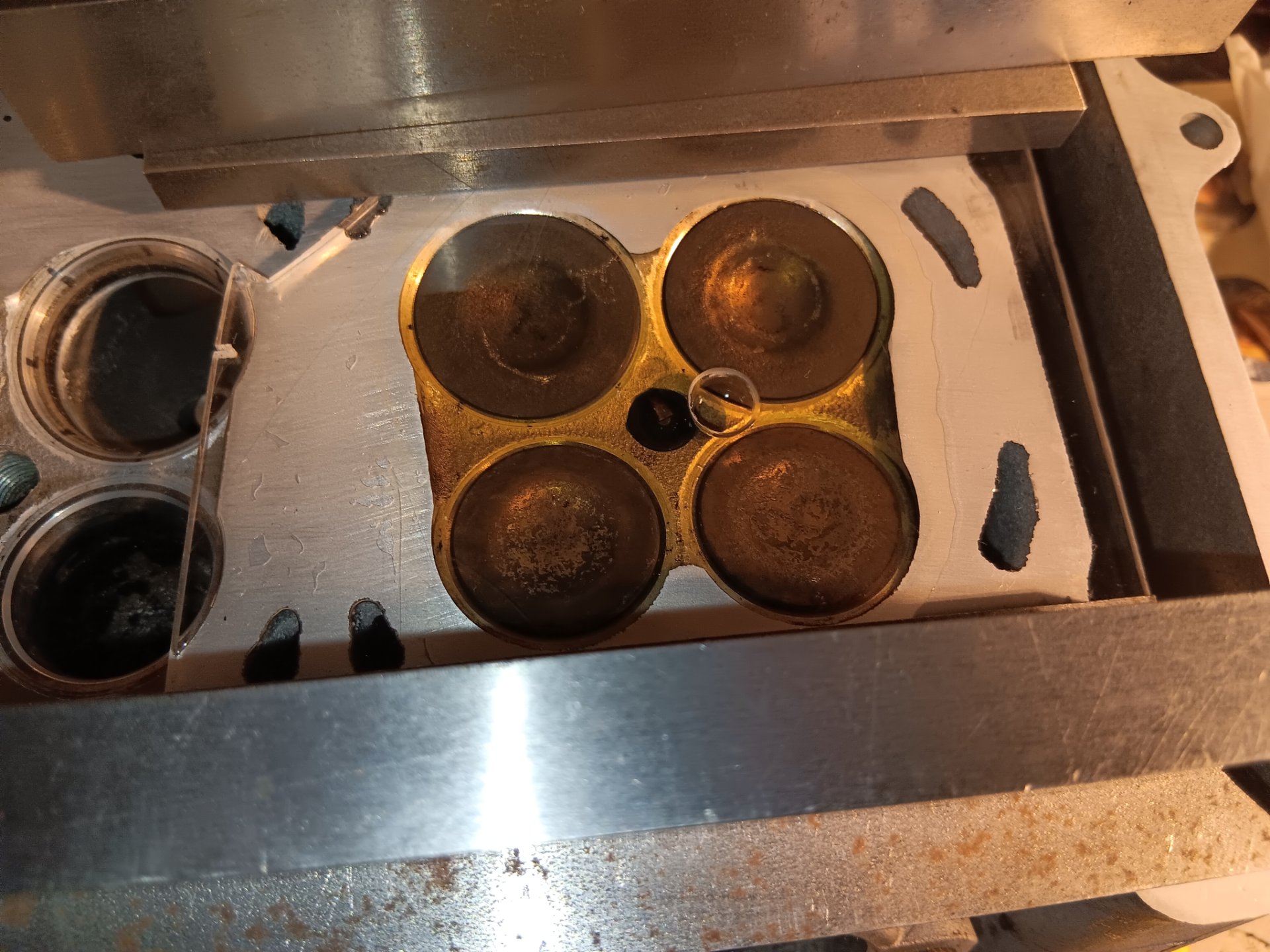

Auslitern

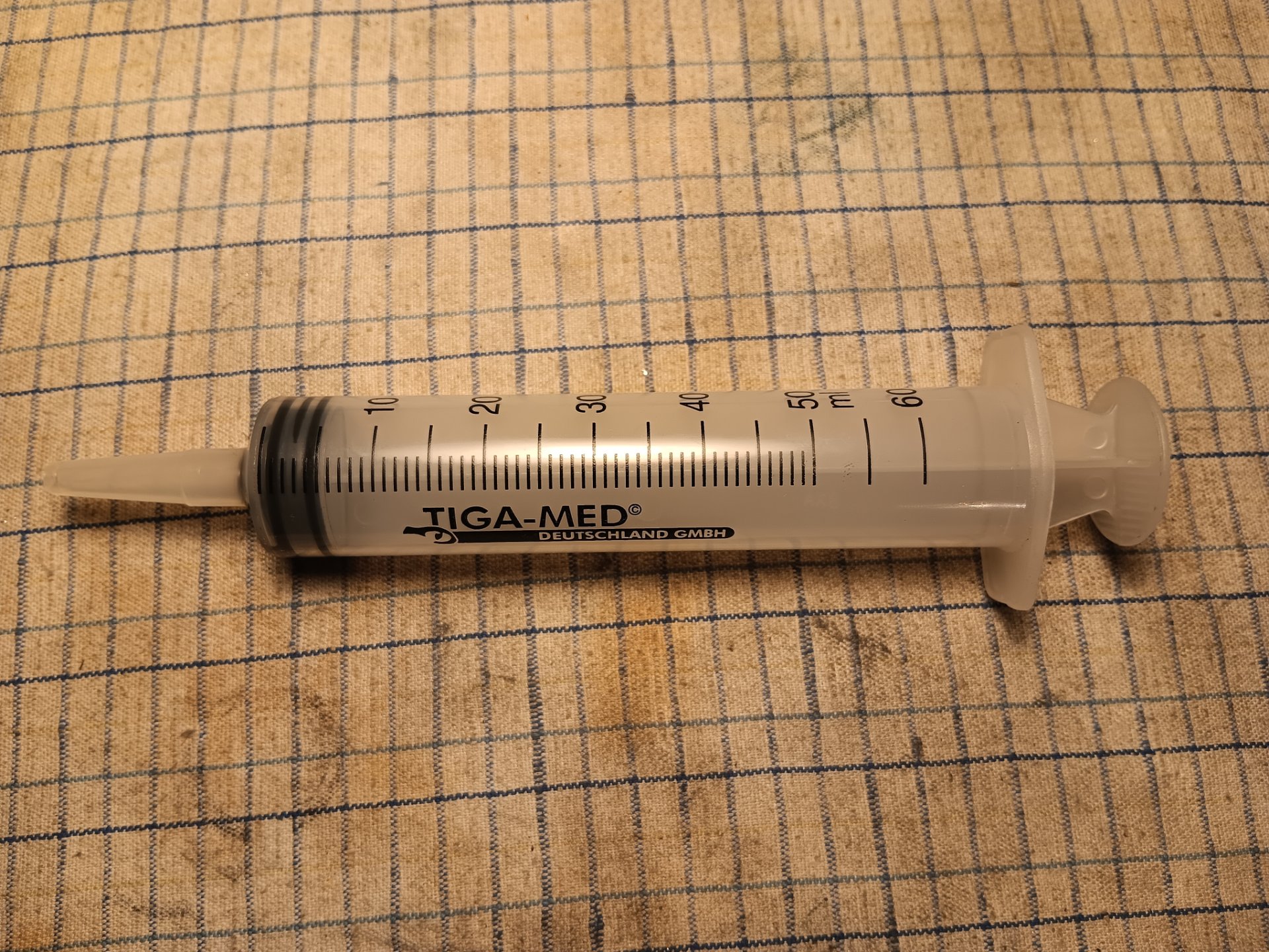

Da ich keine Bürette habe erstmal einen Messbecher mit exakt 200g Wasser gefüllt und die 200ml Markierung geprüft. War genau. Dann bis zu dieser Markierung mit
Öl gefüllt und minus Becher gewogen.
Dieses Öl (altes Gabelöl) hat ziemlich genau 0,843g/cm^3.
So konnte ich eine Spritze mit Öl füllen und einfach vorher und nachher wiegen und auf cm^3 umrechnen.
So eine hat gut funtioniert für einzelne, kontrollierte Tropfen ohne Verluste

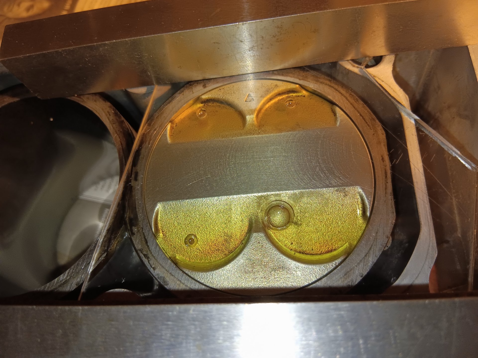

Abdeckplatte war ein Stück 3mm Plexiglas mit einer 8er Bohrung. Mit etwas Fett abgedichtet.
Zuerst der Kopf Rechts von der Kerze die Bohrung
Zylinder Kolbenring wieder installiert und den Kolben exakt auf die ermittelte OT Position eingesetzt. Hier waren noch zusätzlich 3 kleine Entlüftungslöcher über den Taschen nötig.
Soviel Öl, siehe Luftblase links oben, ist nach ca 1h am Kolben vorbei gelaufen. Das Füllen dauerte aber nur wenige Minuten, daher schätze ich es genau genug.
Ergebnisse
Volumen Kopf
10,42cm^3
Volumen Zylinder
4,76cm^3
Volumen Kopfdichtung 0,6mm
2,51cm^3
Hubraum
197,97cm^3
Damit wäre der Brennraum mit 0,6mm Kopfdichtung 17,69cm^3 und die Verdichtung 12,2/1.
Ist plausibel, die ausgerechneten original Brennräume von Zxr und Zx7 sind 17,86 und 17,82cm^3.
Wenn so korrekt, sind der bearbeitete Zx7 Kolben und ein Zxr L Kolben vom Brennraum her nahezu gleich. Die Verdichtungserhöhung kommt dann fast nur von der Hubraumerhöhung.
Vermutlich wird der breitere Mittelsteg im Kolbenboden durch tiefere Taschen ausgeglichen.
Würde man den Kolben nur im Bereich der Quetschkante bearbeiten, müsste sich ungefähr 12,5/1 ergeben.
Hoffe das passt so. Denke 12,2 sollte gegenüber 11,5 noch merklich die Effizienz steigern ohne zu ruppig zu werden. Und für mögliche Messungenauigkeiten ist es gut im mittleren Bereich.
Danke für die Rückmeldungen und Grüße

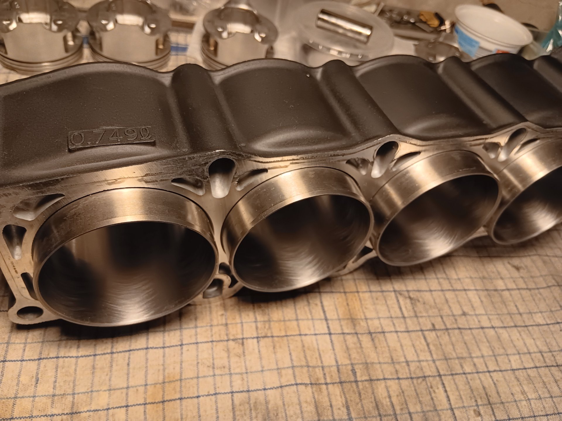

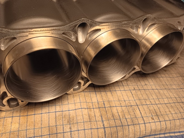

Ok die Zylinder sind jetzt fertig. Gewaschen und lackiert. Kreuzschliff ca 30° aufgebracht und mit Polierwolle etwas gebrochen. Sauber gerieben und geölt.
Die Honbürste scheint jetzt genau richtig eingelaufen zu sein. Beim ersten gemachten Zylinder, mit dem ich im Moment fahre, war der Schliff zuerst etwas fühlbarer.
Weiß gar nicht genau was optimal ist. Sie läuft jedenfalls wunderbar und verbraucht/verbrennt kein Öl.

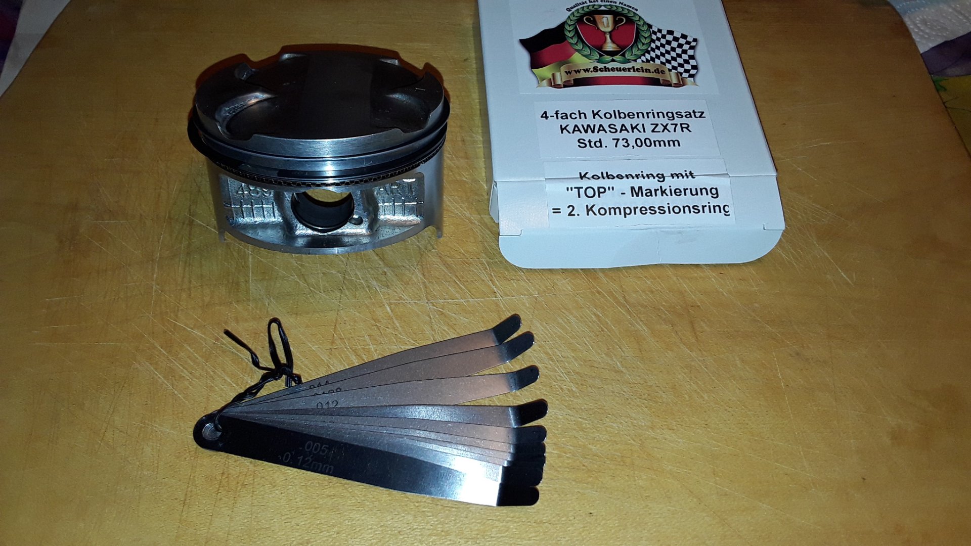

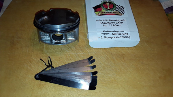

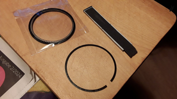

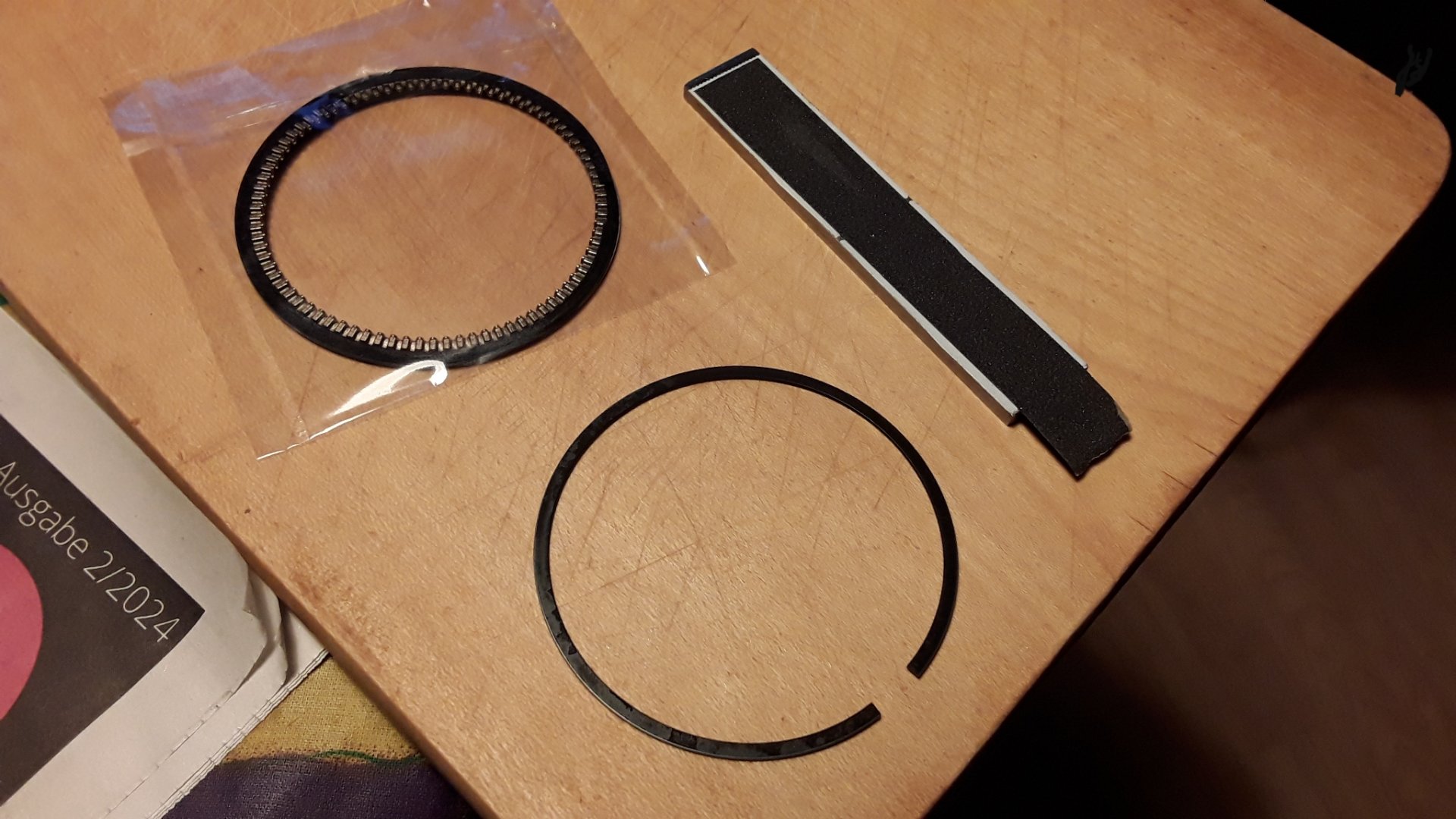

Kolbenringe
ok hier ein paar Maße, die auch nuetzlich sein koennen.
Da ich zwecks minimalem Kolbenlaufspiel etwas unter Nennmaß gehont habe, ist bei den neuen Ringen auf jeden Fall das Stoßspiel zu beachten.
Kawasaki (Haynes) gibt als Minimum fuer alle Ringe 0,2mm an. Meine neuen hatten beim 2. Kompressionsring 0,22 jedoch beim 1. nur sehr eng 0,15.
Standardringe und Fuelerlehren vom Ventilspiel
Hatte mich erinnert, der Motoreninstandsetzer erwaehnte, bei 90er Jahre Kawas einige Probleme am Ventiltrieb durch verringertes Spiel unter Werksangabe verbessert zu haben und nebenbei dass auch das Stoßspiel kleiner keine Probleme verursacht.
Nach Ruecksprache haette ich es eigentlich so lassen koennen. Habe aber um etwas sicherer zu sein, bei allen nachgearbeitet bis eine 0,15 Lehre leicht durchgeht.

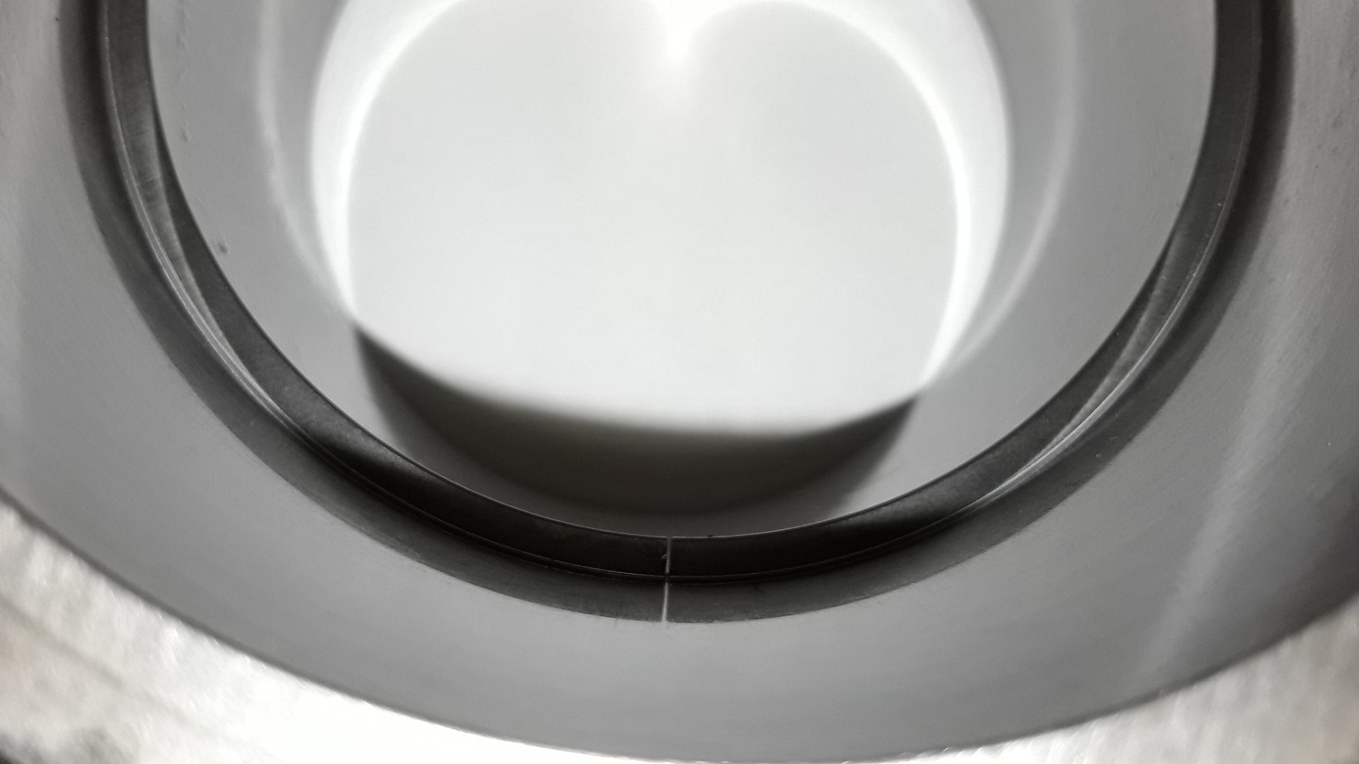

Dazu 250er Schleifpapier auf ein Stueck Praezi Flachstahl geklebt. Ringstoß leicht ueberstehend am Brett senkrecht und winklig einseitig bearbeitet.
Ging schnell und einfach. Kanten zum Zylinder hin ganz fein gebrochen mit 400er Schleifpapier. An der engsten Stelle eingesetzt zum Messen.
Im Zylinder
Angeblich gab es Suzukis mit 0,1mm Vorgabe. Demnach sollte es so sicher sein. Habe im Netz aus Gsxr Werkstatthandbuechern sogar 0,06 gefunden, aber das ist wahrscheinlich bei beschichteten Aluzylindern.
Alles hier bezieht sich auf Guss Laufbuchsen.
Zum Motoreninstandsetzer: hab jetzt das 3. mal Ringe bei Scheuerlein bestellt. Die ersten beiden Motoren laufen problemlos bis jetzt. Sie sind nach Angabe von moderner Machart und mindestens wie originalgut. Waren teilweise etwas guenstiger als original.
Die Mitarbeiter und Herr Scheuerlein selber waren immer auskunftsfreudig bei Nachfragen und kompetent bei diesen aelteren Motoren. Scheuerlein war Kawasakiwerkstatt waehrend der Zxr Zeit und kennt auch den Zx9r Motor anscheinend gut.
Viele Grueße, alles Gute

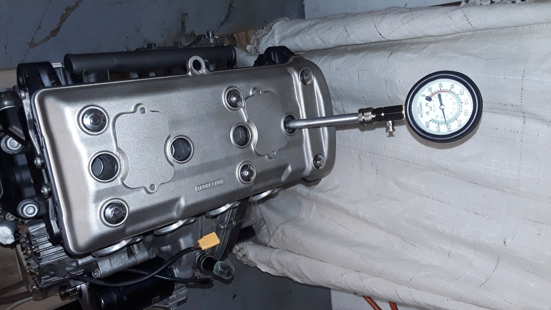

Kompressionsmessung
Um vorm Einbau zumindest vom Motoroberteil einen Eindruck zu haben. Kurbelwelle und Getriebe unter Last unbekannt.
Ventilsitze sind leicht nachgefräst/geschliffen (Handwerkzeug) und normal geläppt.
Ca 1h vorm Prüfen je 15 Tropfen leichtes Öl pro Zylinder zur Schmierung der neuen Ringe und Laufbahnen.
Messwerte in bar:
1: 16,5
2: 18
3: 17,8
4: 17
Somit müssten Zylinder und Kopf ok sein. Bei schlechtem Motorunterteil weiter verwertbar haha

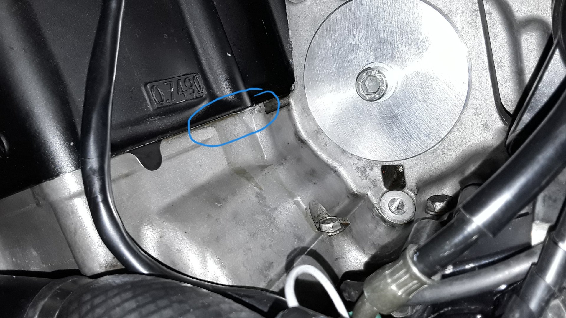

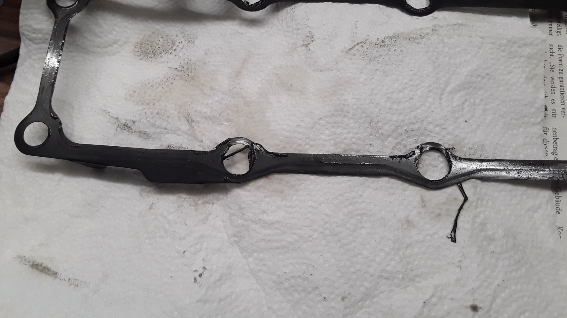

Ok, Rückmeldungen
Nach Einfahren auf der Straße und 2 tagen und ca 300km mit häufigem Drehen bis etwa 10500 u/min auf abgesperrter Strecke.
Positiv: keine Probleme oder Geräusche mechanischer Art. Leistung und Entfaltung sehr gut. Kolben, Zylinder, Ventile, Nocken alles unauffällig.
Negativ: am Ende des 2. Tages etwas Ölverlust. Wollte den Motor über den Winter sowieso untersuchen, habe zuhause dann schon von außen die Stelle gefunden
In dem Bereich der Fußdichting kommt bei laufendem Motor Öl heraus. Ist mit ziemlicher Sicherheit am Anfang nicht gewesen und langsam mehr geworden.
Motoroberteil dann komplett geöffnet. Die Kopfschrauben waren nicht mehr so fest, wie beim Zusammenbau nach Wert angezogen. Nicht lose, gefühlt halb so fest.
Etwas Kühlwasser anscheinend auch verschwunden. Die Kopfdichtung ist unauffällig.
Weiters war noch die Fußdichtung genau an der entsprechenden Stelle auffällig in der Beschichtung Hatte da beim Zusammenbau schon leicht den Eindruck, die Kopfschrauben berühren die Dichtung wegen vielleicht schlechter Passform. Hatte die Fußdichtung damals glaub ich einzeln gekauft, weil Kopfdichtung ja zx9 benötigt. Sollte aber alles athena gewesen sein.
Die Passflächen der Fußdichtung sind ok und auch nicht zu bearbeiten. Kann das alles nur mit neuen Dichtungen wieder zusammenbauen. Etwas unsicher ob es eher das Drehmoment oder die beschädigte Beschichtung war.
Zu den Kopfschrauben hatte ich überlegt stattdessen Stehbolzen zu verwenden und etwas mehr Drehmoment, auch wegen der erhöhten Kompression. Zumindest bei 6 von den 8 inneren Schrauben wo Platz ist.
Hat da jmd schon mal was gemacht oder gehört?
Danke und Grüße
