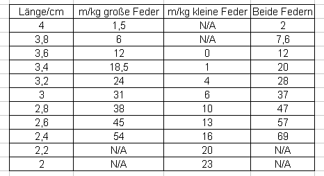

Hat eigentlich mal jemand die einfachen Ventilfedern von der J, die doppelten von K, L, M und die einfachen vom Kit ausgemessen wieviel kp sie haben?
MfG Holger
Frank
Re: was fahrt ihr für drehzahlen mit der ZXR
Beitrag von Frank »
Diese Werte habe ich mal auf einem Ventilfeder-Prüfstand für gebrauchte Federn der L ausgemessen.
