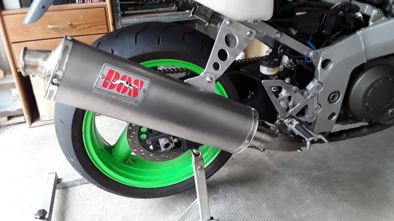

Ok die Zxr das erste Mal nach dem Ölaustritt am Zylinderfuß wieder gestartet.
Dichtfläche am Gehäuse mit dem Haarlineal geprüft. An der entsprechenden Stelle war tatsächlich eine Fühlerlehre unterschiebbar, glaube war 2 bis 3 100stel. Eigentlich noch innerhalb der Gesamttoleranz aber in Verbindung mit der beschädigten Fußdichtung wahrscheinlich genau da zu viel.
Dichtfläche am Zylinder unauffällig, also kein Verzug durch Aufbohren.
Zur Sicherheit an dieser Stelle ca 5cm lang dünn Dirko aufgetragen zwischen Gehäuse und Fußdichtung.
Bei der Montage genau drauf geachtet, dass die Kopschrauben nicht die neue Dichtung an den Lochrändern berühren. Athena Dichtung passte diesmal besser.
Kopfschrauben und Gewinde komplett gesäubert.
Kopfschraubenscheiben geölt und leicht handfest, dann 20 dann 50Nm angezogen.
Bei der Gelegenheit die Zylinder noch mal leicht flexgehont. Ventile waren komplett unauffällig.
Außerdem jetzt die L Nockenwellen eingebaut.
Vom Lagerdurchmesser sind meine 3 Sätze Wellen problemlos tauschbar. Beim Ventilspiel reichten wenige shims mit Max 0,05mm Differenz. Also die Wellen sind ganz ordentlich hergestellt.
Problemlos gestartet mit jetzt jetzt komplett anderer Auspuffanlage, also gsxr Krümmer und Bos oval Topf. Vergaser unverändert.
Leerlauf und Gasannahme im Stand sehr gut.
Etwa 20 Minuten heiß laufen lassen.
Alles trocken. Als nächstes dann Probefahrt.
