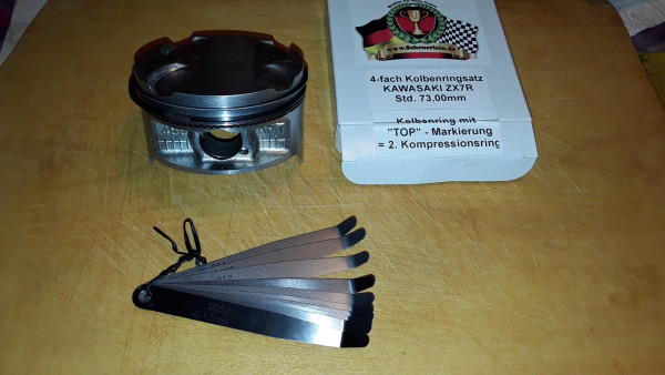

Kolbenringe
ok hier ein paar Maße, die auch nuetzlich sein koennen.
Da ich zwecks minimalem Kolbenlaufspiel etwas unter Nennmaß gehont habe, ist bei den neuen Ringen auf jeden Fall das Stoßspiel zu beachten.
Kawasaki (Haynes) gibt als Minimum fuer alle Ringe 0,2mm an. Meine neuen hatten beim 2. Kompressionsring 0,22 jedoch beim 1. nur sehr eng 0,15.
Standardringe und Fuelerlehren vom Ventilspiel
Hatte mich erinnert, der Motoreninstandsetzer erwaehnte, bei 90er Jahre Kawas einige Probleme am Ventiltrieb durch verringertes Spiel unter Werksangabe verbessert zu haben und nebenbei dass auch das Stoßspiel kleiner keine Probleme verursacht.
Nach Ruecksprache haette ich es eigentlich so lassen koennen. Habe aber um etwas sicherer zu sein, bei allen nachgearbeitet bis eine 0,15 Lehre leicht durchgeht.
Dazu 250er Schleifpapier auf ein Stueck Praezi Flachstahl geklebt. Ringstoß leicht ueberstehend am Brett senkrecht und winklig einseitig bearbeitet.
Ging schnell und einfach. Kanten zum Zylinder hin ganz fein gebrochen mit 400er Schleifpapier. An der engsten Stelle eingesetzt zum Messen.
Im Zylinder
Angeblich gab es Suzukis mit 0,1mm Vorgabe. Demnach sollte es so sicher sein. Habe im Netz aus Gsxr Werkstatthandbuechern sogar 0,06 gefunden, aber das ist wahrscheinlich bei beschichteten Aluzylindern.
Alles hier bezieht sich auf Guss Laufbuchsen.
Zum Motoreninstandsetzer: hab jetzt das 3. mal Ringe bei Scheuerlein bestellt. Die ersten beiden Motoren laufen problemlos bis jetzt. Sie sind nach Angabe von moderner Machart und mindestens wie originalgut. Waren teilweise etwas guenstiger als original.
Die Mitarbeiter und Herr Scheuerlein selber waren immer auskunftsfreudig bei Nachfragen und kompetent bei diesen aelteren Motoren. Scheuerlein war Kawasakiwerkstatt waehrend der Zxr Zeit und kennt auch den Zx9r Motor anscheinend gut.
Viele Grueße, alles Gute
