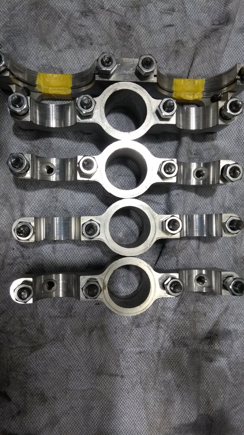

Guten Abend zusammen.
Hier ein paar Bilder von den Nockenwellen , Lagerschalen und Zylinderkopf .
Meiner Meinung nach sehen die Laufflaechen der Lager alle sehr gut aus. Bin allerdings auch kein Pro der schon X solcher Motoren geoeffntet hat und vergleichswerte hat.
Vermessen habe ich heute noch nichts, aber Plastigauge liegt schon bereit fuer die Nockenwellenlager.
Zum Abschluss wuerde ich noch sagen, das zumindest die Spaene wahrscheinlich nicht von dort stammen. Der Oeldruck geht vermute ich dort auch nicht floeten. Aber genauer weiss ich das wohl erst nach dem Messen.
Schoenen Abend noch
Schoenen Abend noch
Re: ZXR 750 J Oeldruck Ergebnisse
ich denk das passt schon. die suchefunktion erkennt ja auch die schlagwörter im beitrag und nicht nur das topic.
zu den bildern: das schöne am jott-motor ist seine standfestigkeit und das sieht man schön an deinen bildern.
die schlepphebelflaufbahn und das gegenüber auf der nocke ist doch wunderbar.
das kennen L-fahrer auch anders

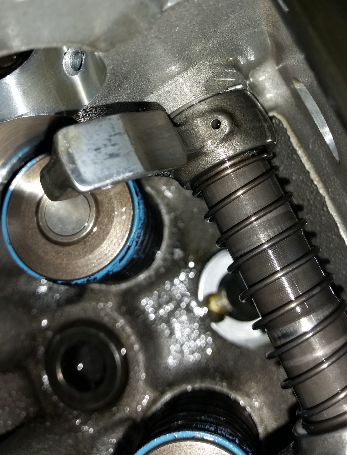

Aber zieh trotzdem mal die Schlepphebelwelle raus bzw anders, drück die Schlepphebel gegen die Federn und schau nach, ob jeweils die beiden Einlaufspuren der Schlepphebel links und rechts an der Ölbohrung sind und nicht auf der Ölbohrung.
Falls die Löcher nicht mittig sitzen, mußt du die Schlepphebelwelle rausziehen und entweder hinten etwas beilegen in entsprechender Stärke.
Oder eben schauen das die Welle etwas weiter reinkommt.
Je nach dem halt
Mein K-Motor in der LilaPause hatte nämlich die Problematik ebenfalls, wie sie von den L-Motoren bekannt ist
Je nach dem halt
Du kannst auch nachsehen, ob die Gussgrate ok sind im Zylinderkopf. Das Teil auf dem Bild hing bei mir praktisch nur noch am seidenen Faden. Ist fast 1mm dick. An 2 anderen Stellen waren kleinere Teilchen durch bloßes drüber Reiben lösbar, etwa 2-3mm groß.
Ich werde das heute Abend ueberpruefen . Als naechstes kommt der Kopf runter. Bilder werde ich dazu auch posten.
Servus ,
habe heute den Zylinder und die Kolben ausgebaut. Die Kolben sehen alle 4 wirklich super aus. Auch die Laufbahnen sind in super Zustand. Eine hatte mal irgendetwas vernascht , aber ich glaube das ist ok. (Man fuehlt es kaum mit dem Fingernagel) Aufgefallen ist mir auch das Pleuel nr 1 und der entsprechende Kolbenbolzen leichte Reibespuren haben. Ich hoffe mal ein neuer Bolzen genuegt hier. Weiss nicht ob ein neues Pleuel unbedingt noetig ist.Ich hoffe jedefalls nicht. Im Anhang sind die Bilder. Freue mich wie immer ueber eure Erfahrungen und Tips.
Viele Gruesse
Viele Gruesse
Hier noch ein paar Bilder von einem Kolben und einem anderen perfekten pleuel.
Was hindert denn eigentlich die Welle daran zu wandern? Ist ja vor allem in Fahrtrichtung links komplett ungesichert. Meine war ziemlich mittig...koennte aber wohl ne duenne Scheibe hinterlegen.Veidi hat geschrieben: ↑13 Jul 2022 9:39Aber zieh trotzdem mal die Schlepphebelwelle raus bzw anders, drück die Schlepphebel gegen die Federn und schau nach, ob jeweils die beiden Einlaufspuren der Schlepphebel links und rechts an der Ölbohrung sind und nicht auf der Ölbohrung.
Je nach dem halt
Guter Tip, danke
