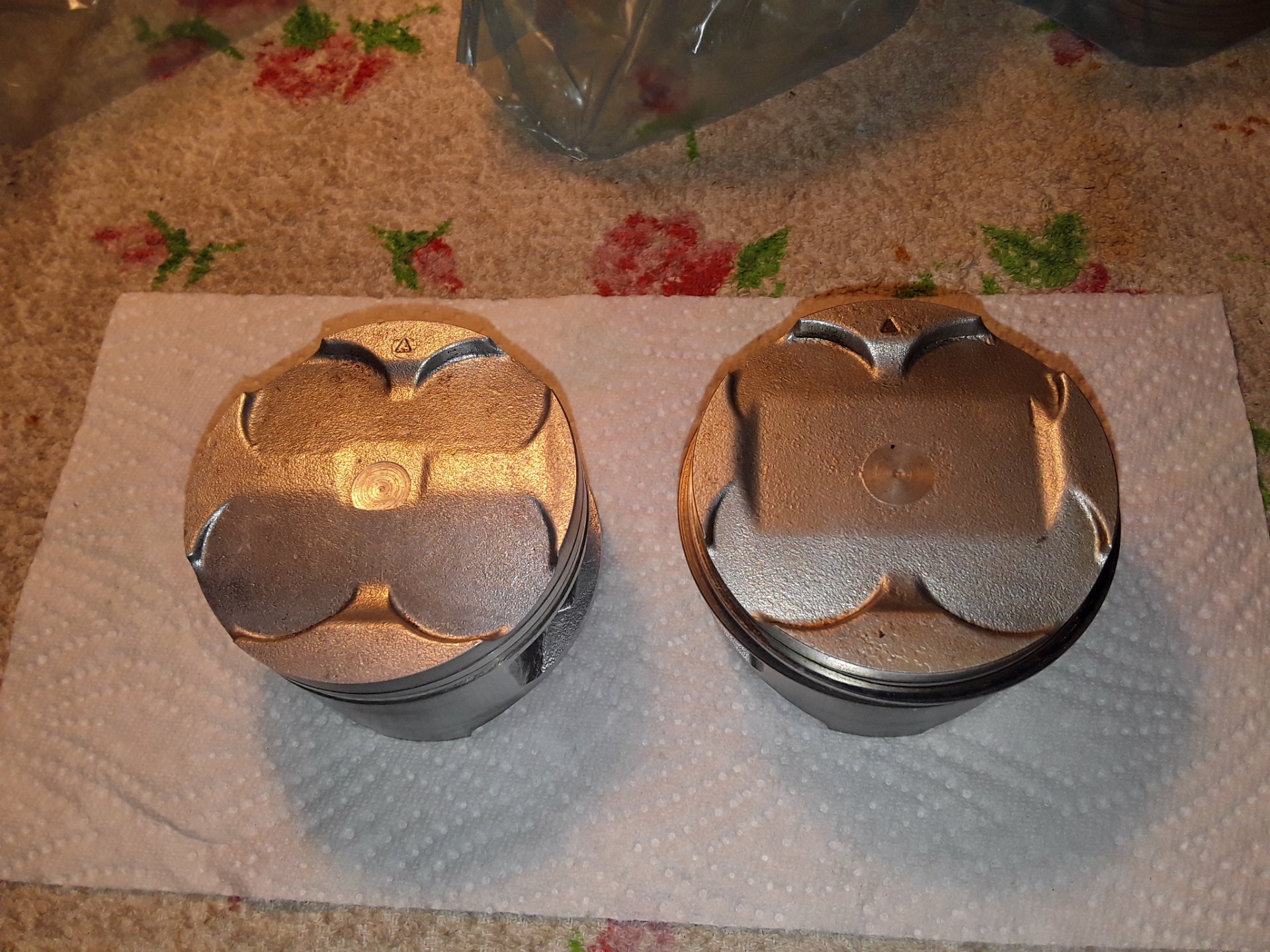

Woran erkenne ich an den Kolben welche verbaut sind sprich J oder L ? Taschen im Kolbenboden ?
Grüße Marcel
Beiträge: 245
Re: L Motor oder J Motor?
Links L oder K, rechts J.

Guten Abend, danke nochmals an alle die mir geholfen haben, den bei meiner J verbauten Motor zu identifizieren. Habe ihn heute mal zerlegt.
Also es sind definitiv die Kolben vom L oder K Motor verbaut (wie auf dem Foto von Parodius4), sowie die Nockenwellen aus L oder K. Muss später mal die technischen Daten bzw. Maaße von Nocken vergleichen.
Auf jeden Fall sind es doppelte Ventilfedern. An sich macht der Motor und auch der Kopf optisch von innen einen für mich sehr guten Eindruck, aber es gibt auch genug zu tun.
