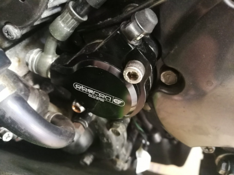

AkoRps73
Re: kupplung wechseln...
Beitrag von AkoRps73 »
imzüge der Kupplungsscheiben und Federn erneuerung habe ich mir neuen Kupplungsnehmerzylinder eingebaut da ich keine zeit habe für den alten zu instantsetzen und mir was neues günnen wollte. Die gerüchte dass der alte gerne mal kaputt geht haben auch geholfen. ist wirklich ein super teil ,die Kupplung fühlt sich nicht unbedingt leichter aber besser, linearer an beim drücken. Vielleich geht die auch leichter aber ich merke es nicht, es ist auf jeden fall nicht schwerer als vorher mit dem normalen Federn :rasta:
