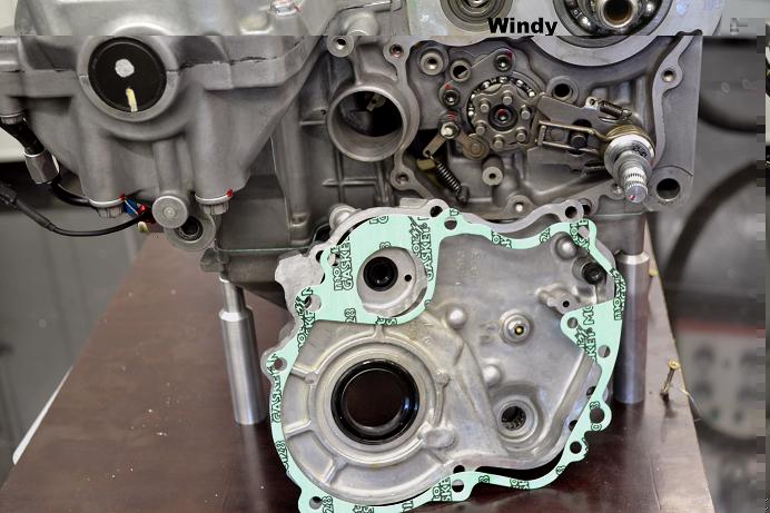

danke für das perfekte Bild. Bei Dir sieht man dass auch der Gewindebolzen, an dem der Hebel befestigt ist, nicht eingebaut ist. Bei mir sieht das so aus:
Re: Leerlaufposiionierhebel ; Simmering Kupplungsdruckstange
man sieht das bei mir am Gewinde Reste von Loctite zu sehen sind. Ob das bedeutet dass da mal ein Hebel drauf war ist schwer zu sagen, da ich die Kreuzschlitzschrauben für den Deckel bestellt habe und die waren orig. von Kawa auch schon mit Loctite benetzt. Reste von Loctite muss also nicht zwingend heissen, dass da schon mal was drauf war.

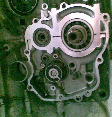

- für die ZXR750 J/L habe ich mal das Forum durchforstet und folgendes Bild gefunden (Bild stammt nicht von mir; das es spät nachts war weiss ich auch nicht mehr von wem ich das Bild "geklaut" habe - habe es kopiert und hoffe der Urheber ist damit einverstanden) - ist scheinbar ein J/L-Motor und da ist der Hebel auch nicht drin, was mit den Aussagen von Dennis und SuperGuru korreliert
- man sieht dass bei 750er J/L-Motor auch kein Gewindebolzen (vgl. mein 9er Motor) oder ein Loch für den Gewindebolzen im Gehäuse (vgl. 9er Motor von Windy) vorgesehen war
