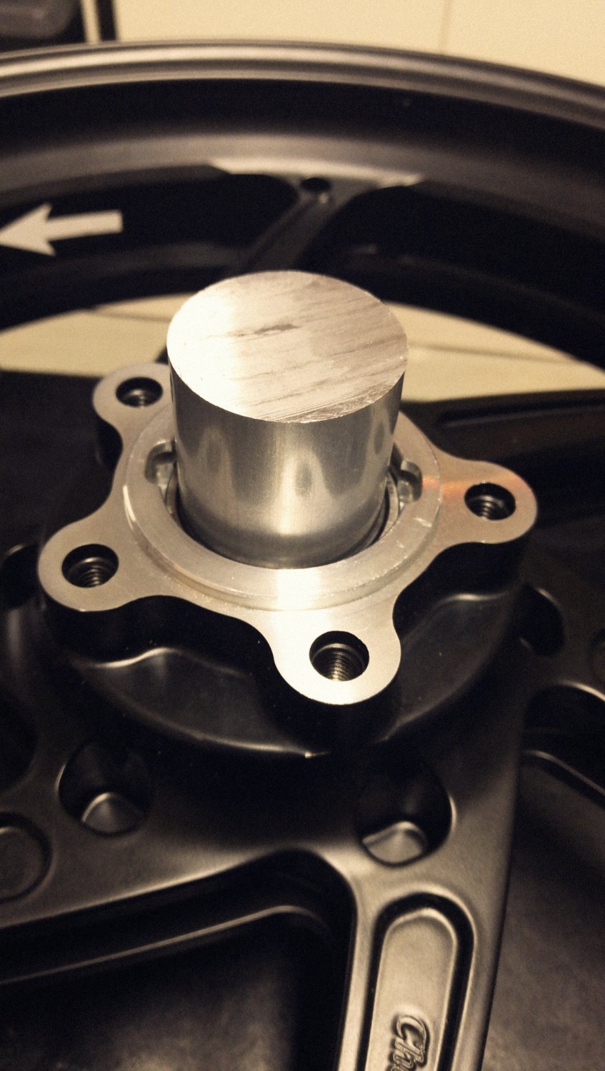

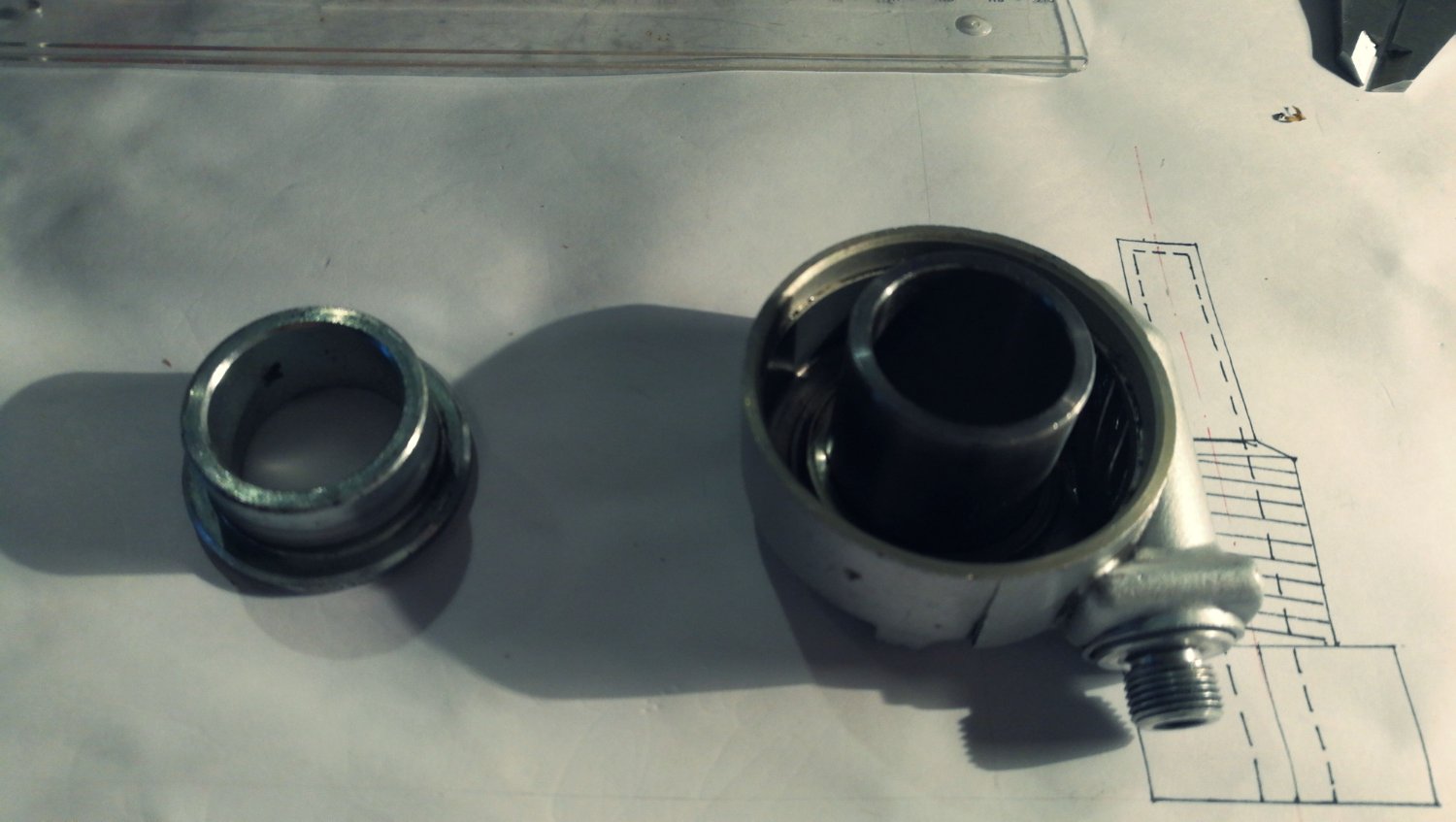

Ich wollte mir ein neues elektronisches Tacho von Koso einbauen und die alte Schnecke rausschmeißen, jetzt brauche ich statt der Schnecke eine Hülse die ich mir anfertigen lassen will. Aus welchem Material muss die Distanzhülse sein? Kann ich normalen Stahl nehmen und den dann mit Rostschutz- Farbe behandeln? Oder get auch Alu 7075? (Da habe ich noch etwas über von der hinteren Schwinge) V2A RundstahlBlock 40x50 kosten wieder 10€ :o es gibt auch V2A Rohr aber das ist nur 2 mm dick und die Hülse ja 3,5mm.

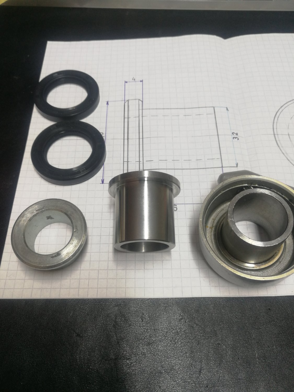

Wie ist es mit der Auflagefläche der Hülse auf dem Lager?
Muss das auf dem Innenlager aufliegen wie bei der original Hülse oder kann es drüber stehen?
Soll da so eine Art Auflagefläche gedreht werden von 2mm wie auf dem Bild zu sehen oder kann die Hülse flach drauf ?
Die Hülse wollte ich in 40mm aussen Durchmesser nach Möglichkeit lassen, es gibt ja einen Dichtring in 40x47x5.

Nein nein ist ein Missverständnis. :lol: Ich meine die massen wie innen 25mm außen 32mm wie die originalen aus Edelstahl. Ich dachte ich muss die aus Alu etwas stärker machen so 35 aussen aber das kommt auf das selbe hinaus weil ich die Hülse zum Lager hin eh 25-32 machen müsste, entweder durch anfasen oder eine Stufe
Die Dichtringe habe ich mir neu gekauft weil auf der Tacho Seite hatte nur die Schnecke einen Dichtring aber nicht die Felge, da nun die Tachoschnecke weg ist muß der neue Dichtring an die Felge. Die Masse von Dichtring sind: 47x32x5

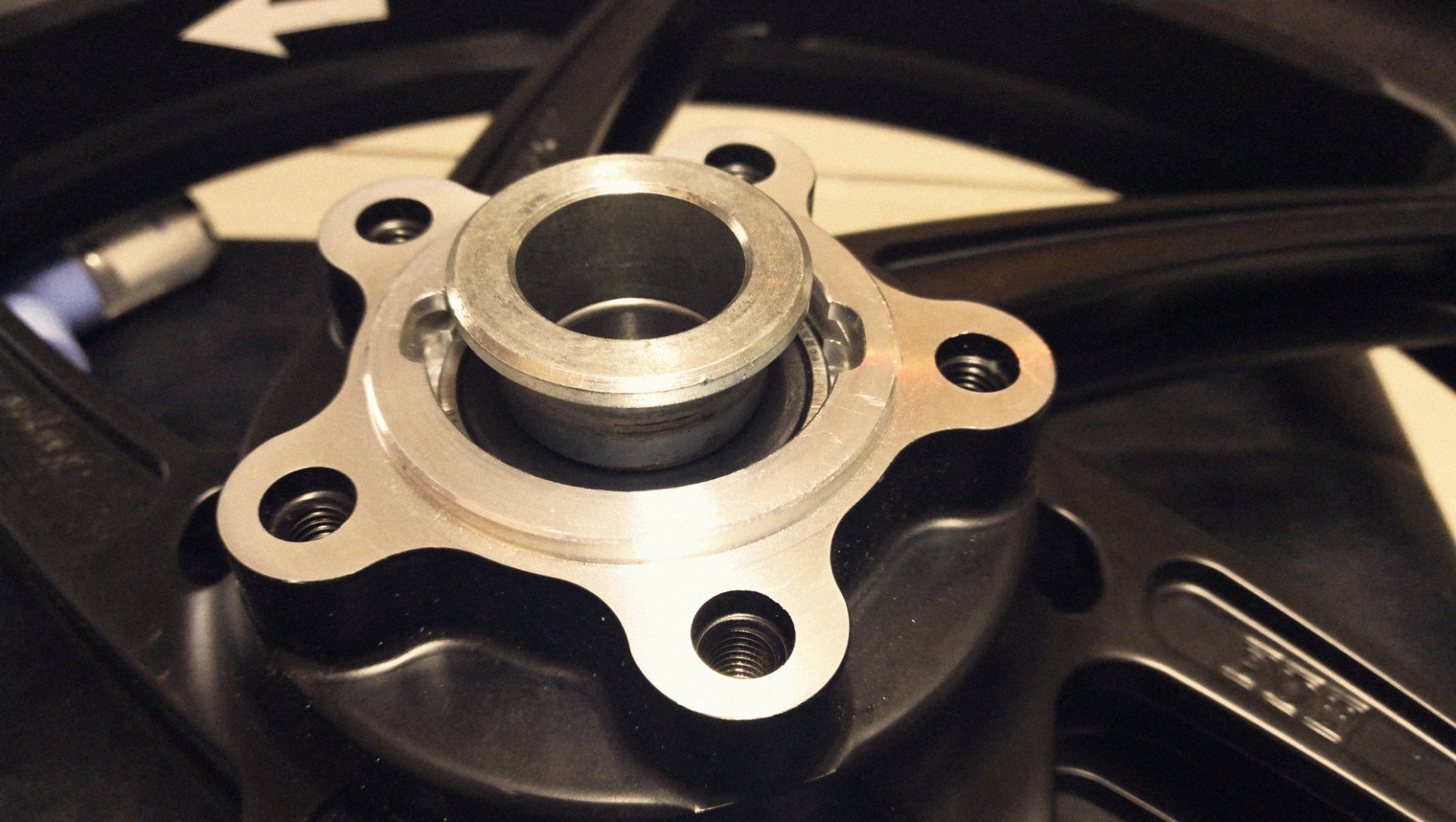

Jetzt sind da die zwei Löcher noch von Tachoantrieb in den Bild unten, die muß man auch irgendwie verschließen.
Beiträge: 2942
Re: Distanzhülse Vorderrad aus welchem Material?
Holzstange hat geschrieben:
03 Dez 2020 11:37
.....mit JB-Weld ausgießen

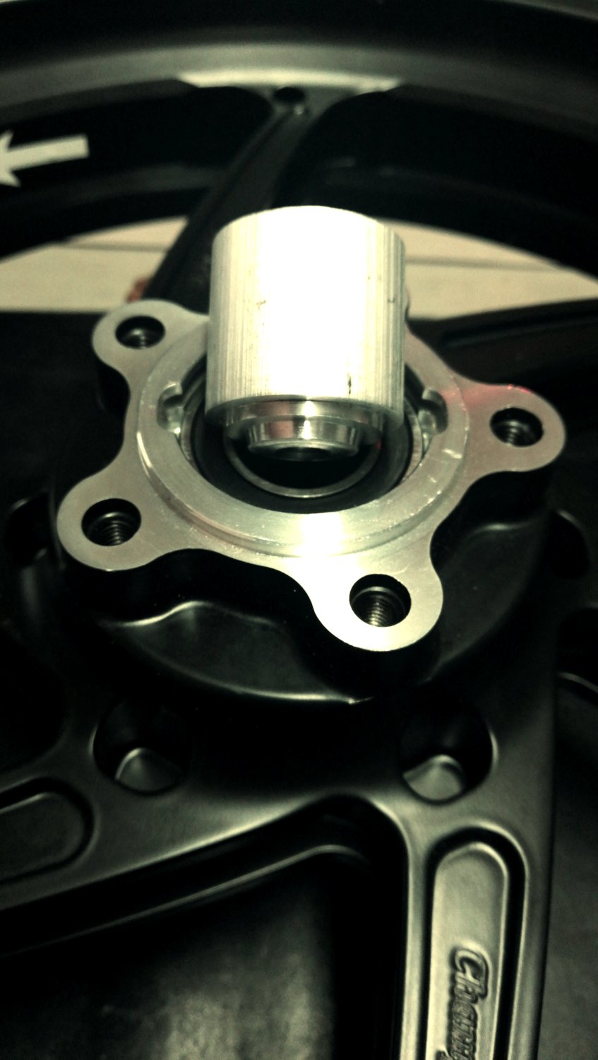

Ich wollte das einfach nur endlich fertig machen. Aus Alu kann ich mir immer noch machen lassen. Eine aus Alu kostet weniger als eine aus V2A aber eine aus V2A ist billiger als 2 aus Alu und ich wollte jetzt nicht eine aus V2A und eine aus Alu an der Achse haben.
Ich habe da noch so ein Aprilia Hinterrad liegen, da mache ich die Hülsen aus Alu und vielleicht kriege ich Mengenrabatt wenn ich die für vorne und hinten zusammen bestelle.
