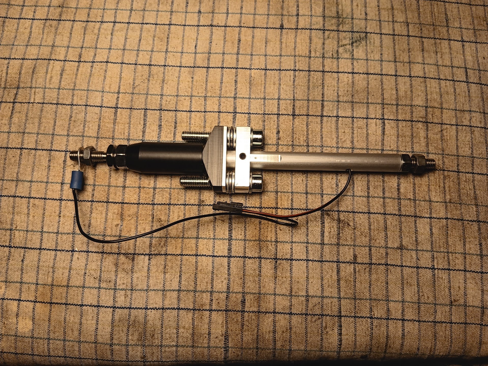

Schaltstange mit Druckschalter

Hatte es zuerst mit einem einfacheren Piezo Sensor statt des Druckschalters gebaut. Dieser funktionierte, war aber von der Empfindlichkeit nicht voll zufriedenstellend einstellbar. Bei meiner Elektronik zumindest, denn die Quickshifter von Healtech usw. verwenden so einen anscheinend erfolgreich. Ich verstehe leider zu wenig von Elektronik um dafür eine Lösung zu finden.
Piezo Sensor Dass das nicht ging ist doppelt schade. Damit wäre es mechanisch deutlich einfacher und unauffälliger und vor allem hätte sich das jeder für unter 50€ nachbauen können, wovon das meiste der piezo ist.
Der mechanische Druckschalter funktioniert viel sauberer und passt von der Verhaltensweise besser zur Anforderung. Ist aber wie üblich aufwändig haha.

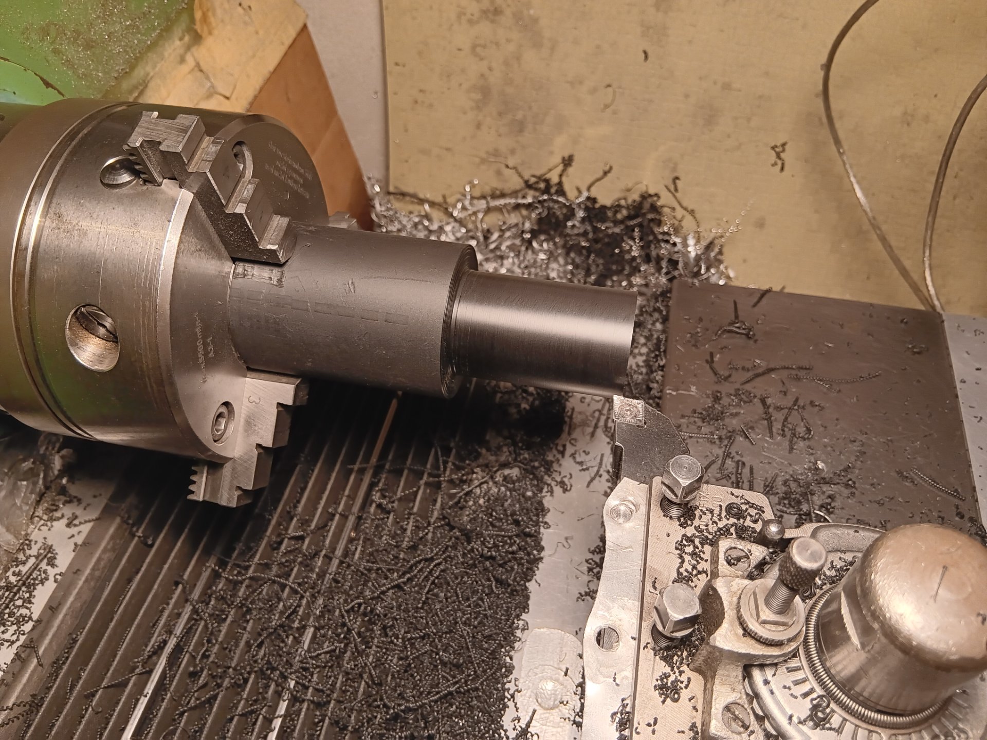

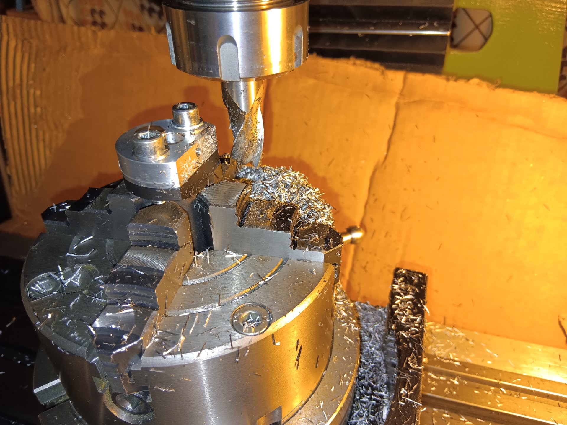

POM und Alu

POM und Alu

Benny, 100%ig funktioniert hat nur der mechanische Druckschalter auf dem letzten Bild, der ist leider komplett Eigenbau und ohne Maschinen nicht herstellbar.
Der Piezo funktionierte grundsätzlich, aber zu unzuverlässig. Seine natürlichen Eigenschaften sind genau andersrum wie benötigt. Er reagiert eher auf Impulse, zb kurze leichte Schläge, als auf eine Kraft. Außerdem reagiert er auf Druck und Entspannung gleich. Das ist vermutlich der Grund, warum zb Healtech vorgibt die Klemmschraube nur mit 5Nm vorzuspannen.

Mein Druckschalter ist umstellbar auf Zug. Und später ist auch eine Druck/Zug Version baubar. Wenn das System rauf und runter wirklich gut laufen sollte, wäre auch eine käufliche Pushpull Stange (Sensor) gerechtfertigt, die schlanker ist.
Der max Durchmesser bei original Schaltgestänge sollte nicht über 18mm sein.

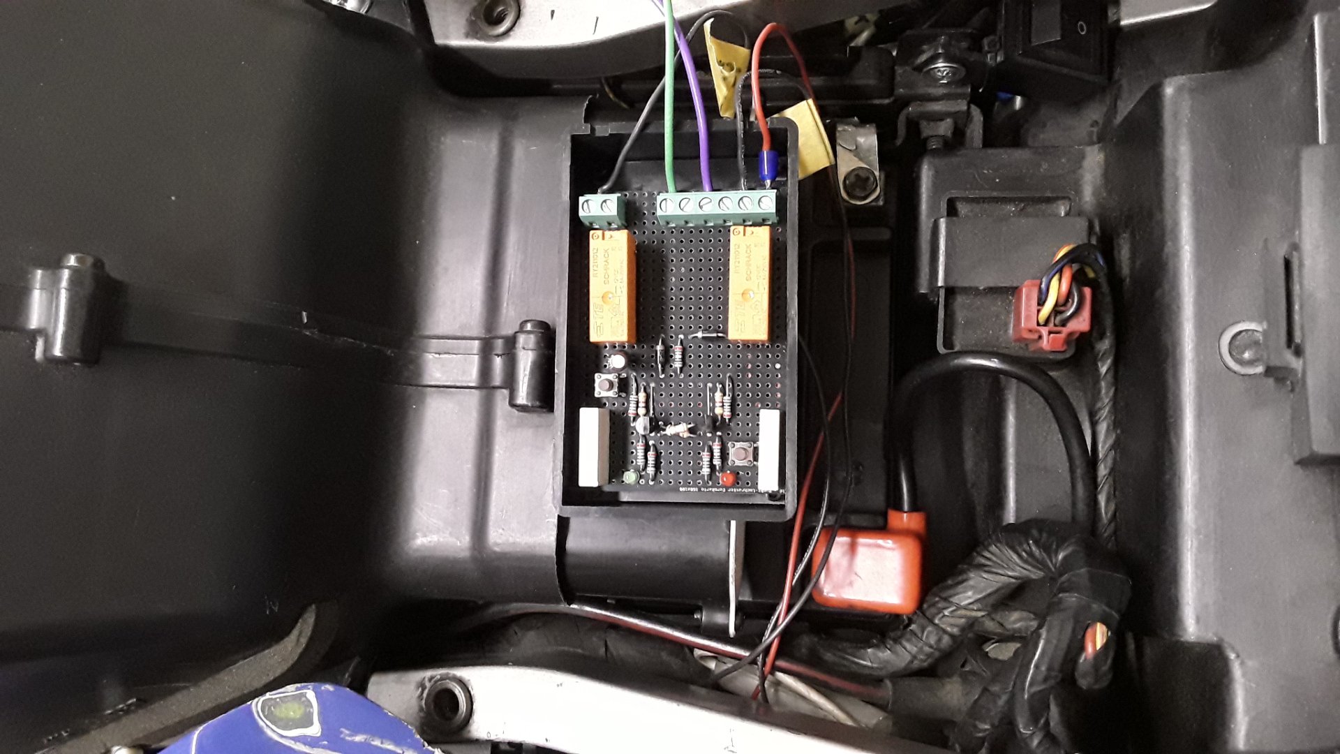

Ok, Größe der alltagstauglicheren Testversion 1.2 im Schutzgehäuse
Hier sind die beiden 8A Relais zum späteren Unterbrechen der Zündspulen draufgelegt. Ohne diese wäre die jetzige Schaltung mit Impulsgeberunterbrechung etwa die halbe Größe, ca. 55x45mm.
Es soll unter der Sitzbank und daher so klein wie möglich bleiben.

Unter dem Sitz und ohne die Relais
Plus, Masse, Signalkabel Druckschalter und die Unterbrecherleitung zum Impulsgeber.
Das geschaltete Zündplus geht jetzt direkt zum Quickshifter und der Endschalter resetet über die Masse. Masse direkt neben dem Enschalter von einer Motorgehäuseschraube. Somit kein unnötiges unterbrochenes Pluskabel was kurzschließen könnte.

Die nötigen Anschlüsse sind jetzt auf 4 reduziert:Plus, Masse, Signalkabel Druckschalter und die Unterbrecherleitung zum Impulsgeber.
