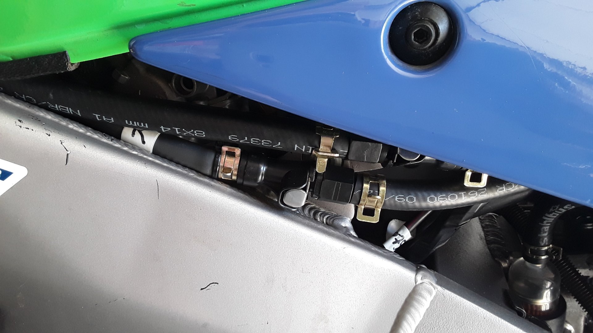

Alle Komponenten einzeln geprüft:
Tankauslauf ok
Schnellverschlüsse ok
Benzinhahn ok
Pumpleistung ok
Nichts abgeknickt
Habe alles einzeln auf guten Durchfluss geprüft. Und auch den Schlauch am Vergaser ab und mittels primer einfach zurück in den Tank gepumpt. Fließt mehr, als man jemals beim Fahren verbrauchen kann. Bzw sieht aus wie 1 Liter pro minute oder mehr.

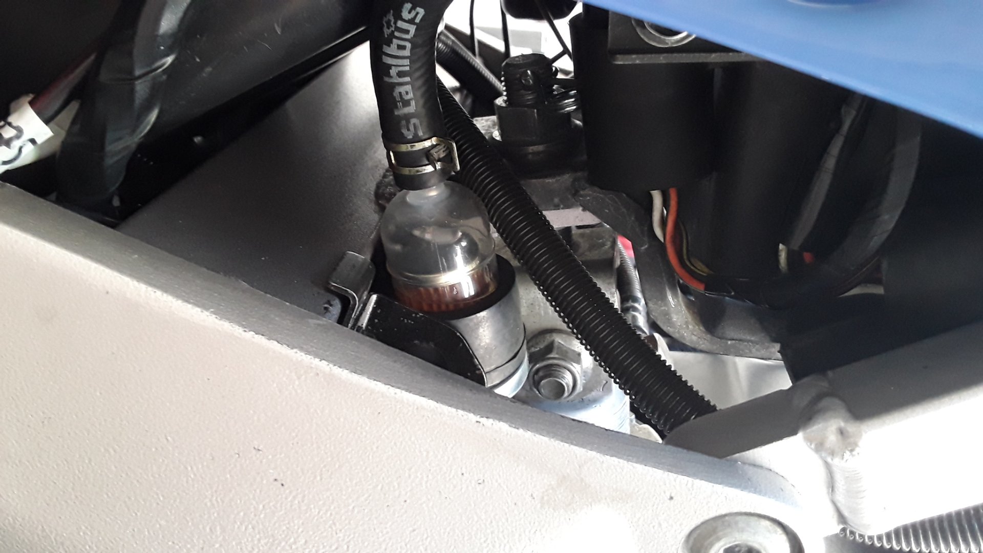

Schnellverschlüsse
Filter

P.S. ist der Filter richtig herum eingesetzt? Auf dem Gehäuse ist ein Pfeil, welcher beachtet werden sollte
Beim überspringenden Funken geht auch Material des Kontaktes mit. Erkennbar dann als unregelmäßige Erhöhung auf einer Seite der Kontaktflächen. In diesem Fall kommt es vor, dass die Kontakte beginnen „zu kleben“, welches einen temporären Ausfall der Pumpe zur Folge haben kann.

Filter ist richtig rum und wurden auch mehrere getestet.
Ist bei euch der Filter immer gut voll während der Fahrt?
Wie gesagt, für sich alleine funktioniert alles und es pumpt sehr gut.

Filter ist ca zur Hälfte gefüllt.
Re: Benzinpumpe läuft jetzt oft durchgängig?
Dank dir, so ist es bei mir vor Fahrtbeginn ungefähr auch. So nach 5 10 Minuten dann fast leer.

-Tankentlüftung? Evtl. mal mit offenem Tankdeckel versucht?
Tankentlüftung sitzt bei der ZXR im Tankdeckel drin. Ist der Dicht, zieht die Pumpe Unterdruck aber nicht genug Sprit.
-Ältere Pumpen hören teilweise gar nicht mehr auf zu Pumpen, weil die Kolben/Dichtung im inneren verschlissen sind. Dann ist nicht mehr genug Druckkraft da.
lg

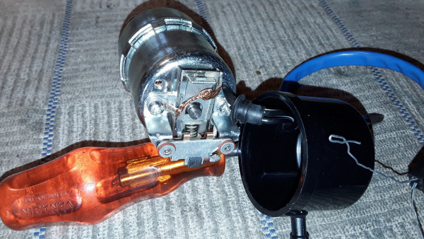

Ich werde die Pumpe also demnächst ausbauen und öffnen. Habe ja daran herum gebastelt. Nur eben schon vor letzter Saison und da war alles gut.
Dann wahrscheinlich eine andere Pumpe probieren. Komme jetzt ja sehr gut an die Pumpe heran haha

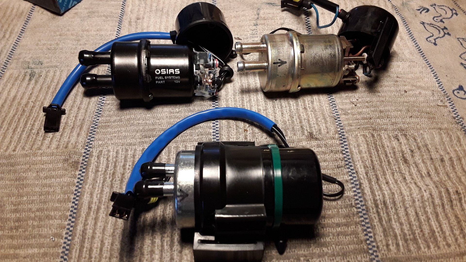

Ok (vorsichtige) Lösung nach 30km Probefahrt: es war die original Benzinpumpe. Habe wohl das langsame Ende der Abschaltautomatik beobachtet mit meinem Problem.
Habe 2 neue bestellt. Die erste war für Zxr750 angegeben, hat aber Anschlüsse für 10mm Leitung (innen). Beide einfachste eBay Teile.
Vergleich der Mechaniken
Ziemlich ähnlich. Nicht so hochwertig wie original. Die schwarze 10mm ist etwas wertiger und hat die Funkenlöschdiode schon sauber eingelötet.
Vergleich gesamt, rechts oben original

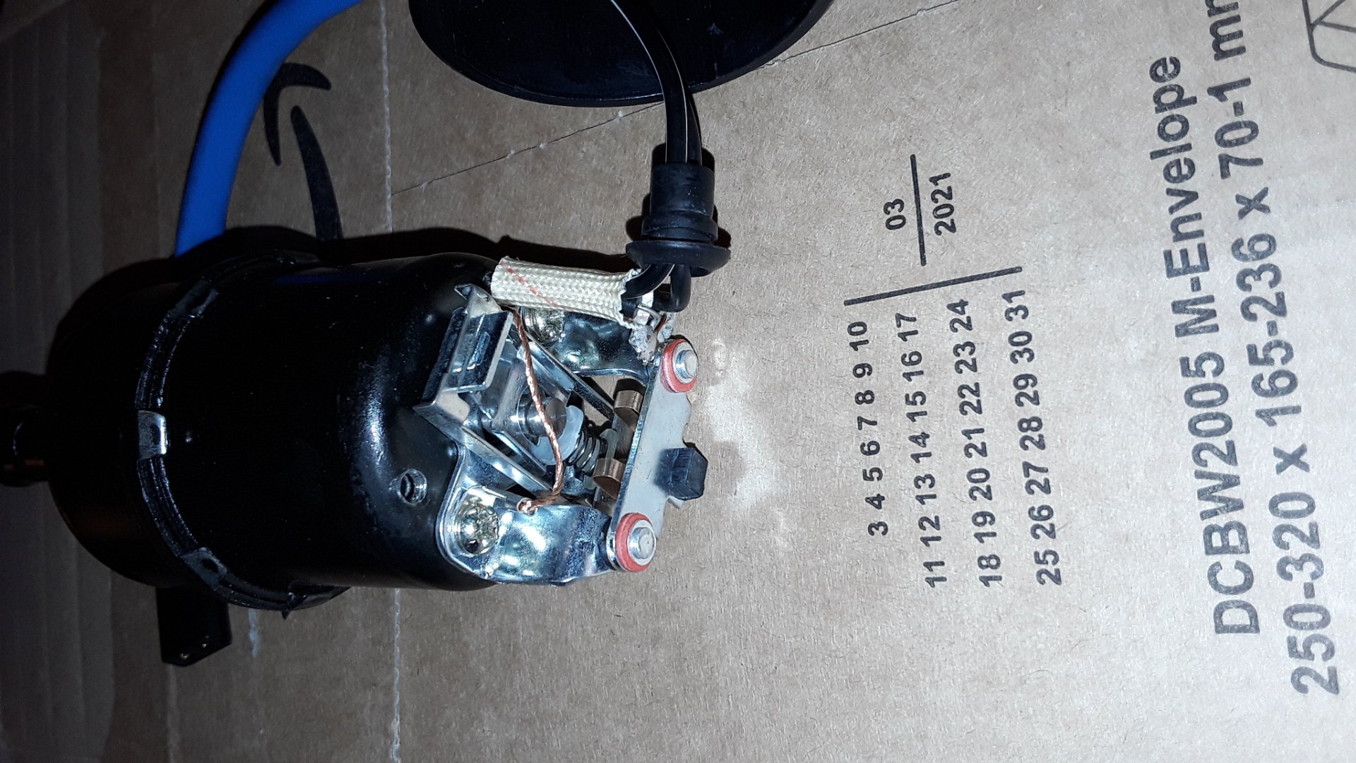

Beim Trockentesten fiel folgendes auf:
beide neue haben fühlbar klarer Unterdruck und Druck am Anschluss (Pumpleistung der original ohne Gegendruck ist aber immer noch sehr gut)
die schwarze und die original schalten trocken bei Zuhalten der Druckseite/Ausgang nicht ab
die silberne schaltet so sofort ab
Die schwarze hab ich noch nicht mit Flüssigkeit getestet, vielleicht schaltet sie da eher ab. Die silberne lief auf der kurzen Probefahrt komplett sauber. Der Filter war immer gut voll und sie taktet nur wenn nötig schön ruhig und langsam. Diode und primerkabel hatte ich schon eingebaut.
Erkenntnisse
Man kann es trocken durch zuhalten der Druckseite einigermaßen testen.
Pumpleistung ohne Gegendruck ist kein ausreichender Test.
Einfache eBay pumpen funktionieren erstmal und können schon funkenarm sein dank Diode, erkennt man aber nicht unbedingt im Angebot.
Erkenntnisse
Wie üblich als Information, hatte gesehen dass ähnliche Probleme hier schon mal aufgetaucht sind

Zum sauberen Abschluss der Problematik: jetzt mit der Ersatzpumpe seit einem Jahr und einigen Tankfüllungen komplett unauffällig.
Also alles bestätigt, was sich angedeutet hatte.
Problem bei der original Pumpe.
Durch einfache Tests trocken oder ohne Gegendruck nicht eindeutig feststellbar.
Einfache günstige Ersatzpumpen von Fremdanbietern können funktionieren, evtl dauerhafter als gebrauchte originale, wenn diese ebenso verschleißen.
