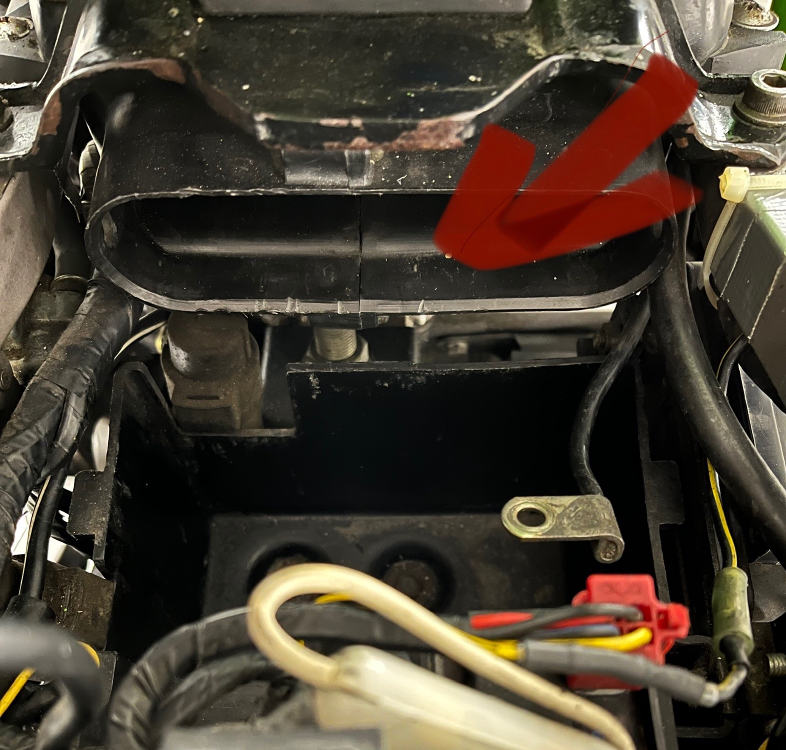

beim austauschen der batterie ist mir eine schraube unglücklicherweise in den luftfilter gefallen (siehe foto).
Ich frage mich was passiert wenn ich die da drin liegen lasse.
Kanm das im schlimmsten fall zu was führen?
Danke

normal hast du da noch mind. ein Metallgitter sowie den Filter selbst, nebst dem Filterelement, mit evtl. ebenfalls einem ähnlichen Gitter.
das aber in die eine Richtung..
die Kurbelgehäuseentluftung sitzt m.W. ohne irgendwas nur so drin. wäre nicht gut, wenn da was rein fällt.
und selbst wenn nicht - will man denn, dass die Schraube da die ganze Zeit herumvibriert?
also mal ehrlich - alleine in der Zeit, wo du das Foto reingemacht hast, hätteste das Ganze schon zerlegt bekommen
oder auch einfach nur den Kasten lang genun überm Kopf geschüttelt, bis die Schraube da raus ist.

die schraube sollte schon raus
wenn du schon kein bock auf schrauben hast, dann mach einen magnet an einen draht und fisch das teil raus.

Ich danke euch! Hilft erstmal Habe einfach keine zu grosse Lust in einer öffentlichen Garage meinen Tank zu demontieren.
versuche jetzt mit so einem magnet stab abhilfe zu schaffen…

Und überhaupt
geht beim Schrauben irgendwo irgendetwas verloren gilt immer: Suchen bis gefunden!
Da hat es schon genug Unfälle gegeben mit Teilen welche sich verklemmt haben und Gas hängen bleibt - als Beispiel.
