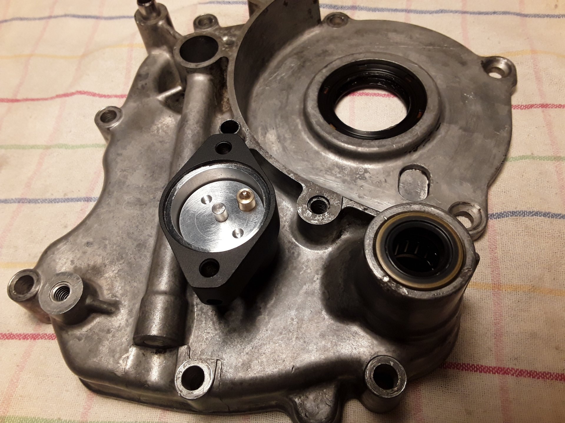

was meinst du mit Vorstellungen? Ich hab ne Ganganzeige gebaut. Nur um zu sehen, obs geht eigentlich (-8
Ich zeig mal, wie es technisch fertig aussieht. Displayhalterung hab ich noch nicht.

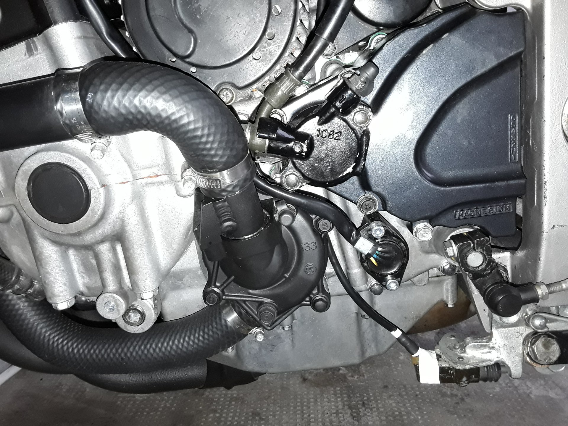

hast den wasserpumpenanschluss selbst geschweisst ? schaut nach alu aus. echt gut geworden
den schlusselanhänger würd ich gegen was weiches tauschen. der verkratzt die schöne gabelbrücke nur.

Hab alles selbst gemacht, windy. Der Anhänger ist aus Gummi. Die Gabelbrücke ist jetzt schwarz, weil es beim Vorbesitzer nicht so war haha

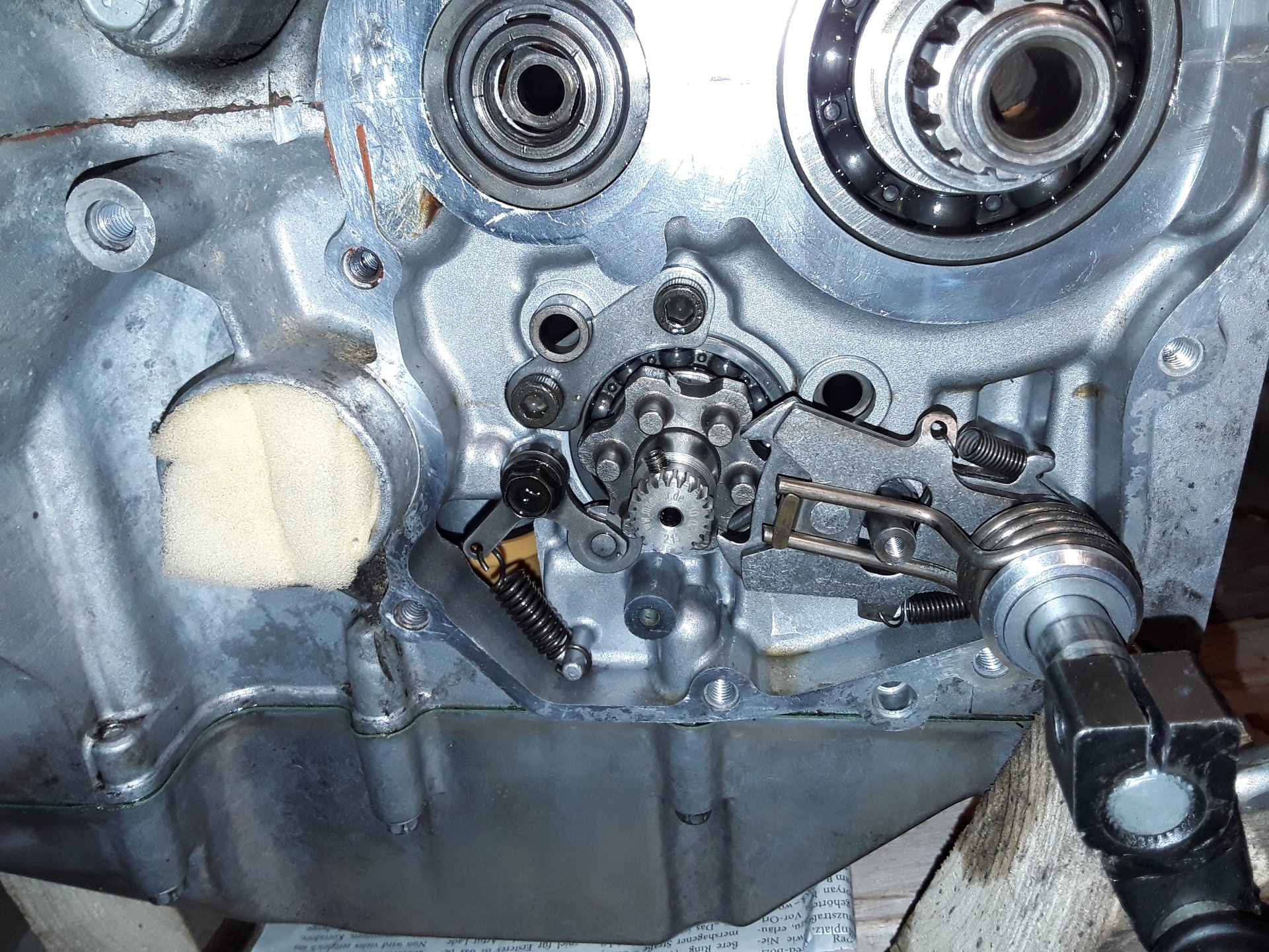

Bei mir wurde nix umgebaut, hab eben auch keine ganganzeige, mein foto sollte nur zeigen wie der ZXR-motor an dieser Stelle aussieht.
falsches forum?https://forum.ninja-zx.de/index.php?thr ... fschalter/

Die zxr hat eine Geberscheibe auf der Walze für den neutral und ist zugänglich, aber man kann nich direkt in einer Achse den Sensor davor setzen. Der Motordeckel hat da eine Ölleitung. Mit einem kleinen Getriebe kann die Drehung der Walze aber über die Öfnung für den Neutralschalter herausgeführt werden.
Zuerst die Geberscheibe durch ein Zahnrad ersetzen In das Gewinde für den Neutralschalter kommt ein Flansch, auf den die Sensorplatte mit den 7 Kontakten passt. In der Mitte läuft eine kleine Welle mit einem zweiten, gleichen Zahnrad auf der einen und einem Schleifkontakt auf der anderen Seite. Bei aufgesetztem Motordeckel greifen die Räder in einander und der Schleifkontakt dreht sich 1 zu 1 mit der Schaltwalze. Der Schleifkontakt erdet den jeweiligen Kontakt auf dem Sensor und das Display zeigt 1 bis 6 und 0 bei Neutral. Der Kontakt für Neutral ist bei meinem Display noch mal separat rausgeführt und wird an das Kabel vom Neutralschalter geklemmt. Damit leuchtet die grüne Neutrallampe wie üblich und die Elektronik der Zxr weiß, dass man im Leerlauf ist. Ist glaub ich nötig.

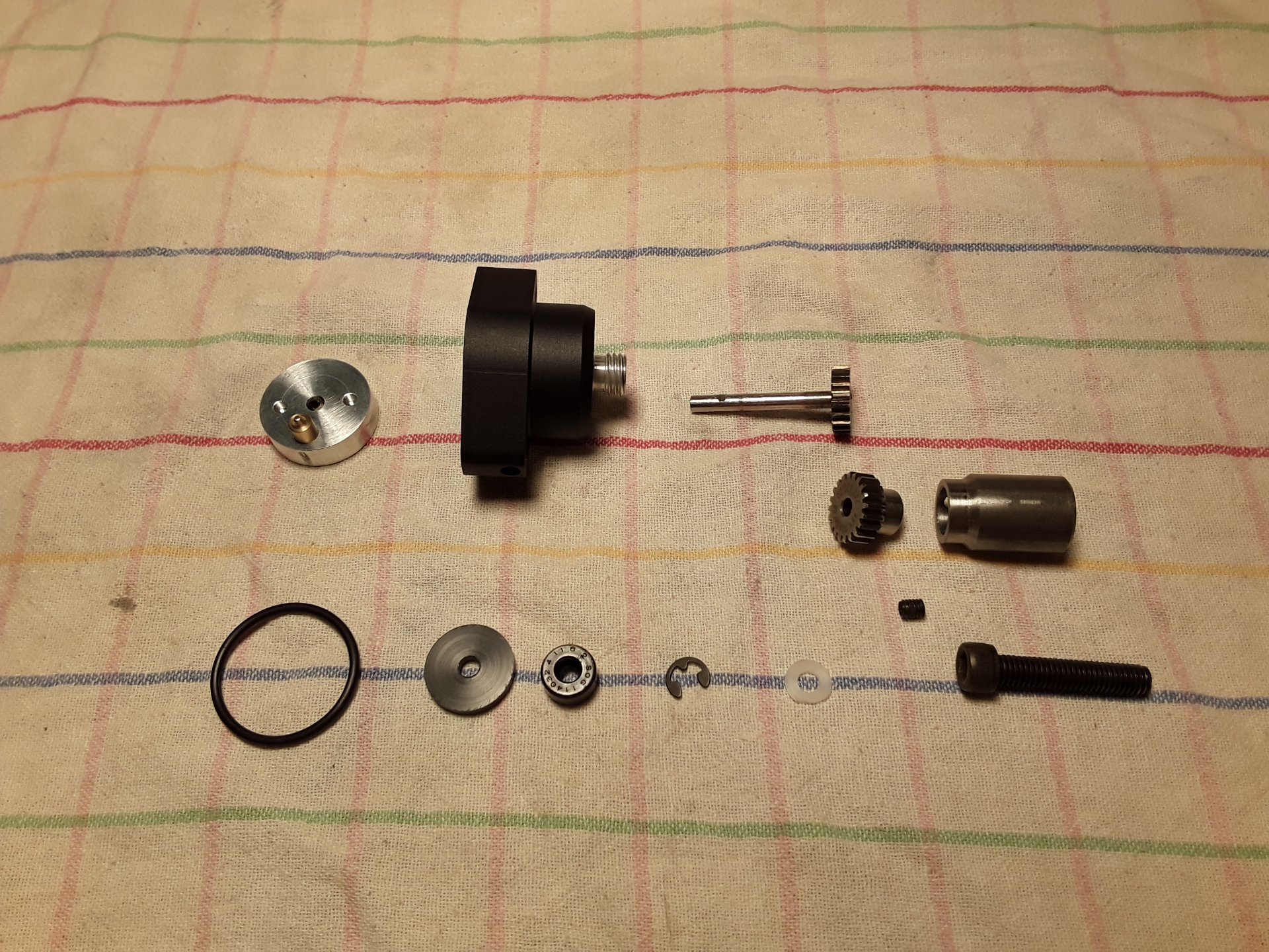

Hier die Explosionszeichnung Oben ist der Schleifkontakt, Gehäuse mit Flansch, Welle mit Zahnrad. Darunter das Zahnrad und der Halter für die Walze. Unten die Dichtung, Wellendichtring und die Befestigungen.
Dazu kann man noch sagen, es kann alles ohne weiteres komplett zurückgebaut werden auf Originalzustand. Es passt alles mit einfachen Teilen. Zb ist der Abstand der Wellen zufällig genau richtig für Standard Zahnräder und die Kleinteile sind Normteile. Der Schleifkontakt hat eine Kugelschreiberfeder. Es waren aber trotzdem viel mehr einzelne Schritte, als ich hier zeigen kann. Es ist auch kein Verbesserungsvorschlag oder Nachbauanregung. Zu schlechtes Zeit/Nutzen Verhältnis.

Hut ab fürs machen und die schöne bebilderte Beschreibung!

eine Frage hätte ich noch, nur aus Interesse, wie kommst an das Gehäuse für den Kontaktgeber ?
Re: Echte Ganganzeige für die Zxr
Das ist einfach 50er Alu rund mit Dreh- und Fräsmaschine bearbeitet. Es sieht durchs Strahlen und Lackieren immer etwas serienmäßiger aus.
