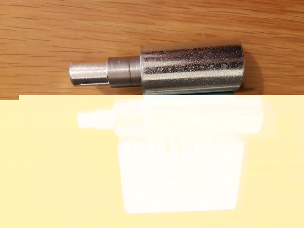

Für Federbeinmontagen benutzen wir so etwas ähnliches.
Wir haben einen Zentralständer von Constands dazu genommen:
Auf die Gewinde passen jeweils eine Steckschlüsselnuss in der Größe der Schwingenmuttern. Das ganze wird dann angezogen und soll halten. Mir war das etwas zu wackelig und zu fummelig. Hab dann eine Stahlstange in der passenden Größe bestellt um in die Steckaufnahme zu stecken und das Stahlrohr durch die Schwingenachse hindurchzuführen. Das ganze ist passgenau und nach dem anziehen Bombenfest und das Moped kann niergends mehr hin.
Sollte sich demnächst die Gelegenheit geben, mache ich mal Foto´s davon.

Für die Vervollständigung meines Beitrag´s, hier die Bilder wie wir es gelöst haben:
Das Rohr konnte ich bei ebay passgenau bestellen für´n Mini-Betrag.
Theoretisch könnte ich nun noch zwei Unterlagscheiben drüber schieben und zwei kleine Löcher bohren damit per Sicherungsstift das Moped auch nicht hin und her rutschen "könnte"

Hast du vielleicht noch die Maße dafür, falls es jmd. nachbauen möchte?
Ich glaube, es war dort auch etwas tricky beim Außendurchmesser, da die Schwingenachse auf der
einen Seite eine kleinere Öffnung, oder eine Verengung, hatte. Irgendwas mit 16,xx mm auf der einen
und knapp unter 16mm auf der anderen Seite, auf den letzten paar cm.
Kann mich aber auch täuschen.
